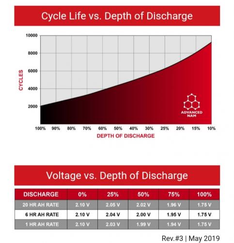

Solo in questi giorni ho scoperto un nuovo brevetto AGM di Trojan(grazie al forum) che dovrebbe raggiungere la vita ciclica delle loro acido libero tradizionali, cioè 1000 cicli di scariche del 100%.
Si chiama serie AES AGM Trojan.
Ed è una cosa mai vista per AGM. Ma normale per batterie cicliche ad ácido libero a piastra tubolare.

1000.cicli di scariche del 100% le avevo visti , tra le batterie al piombo, solo in particolari batterie ad acido libero della Rolls(e non solo). Anche 2000.
Mai visto prima su AGM.
Pensa che le AGM Super cycle della victron danno mi pare 300 o 400 scariche del 100%. E già è tantissimo.
Quello della Trojan O è una balla o hanno trovato una nuova tecnica costruttiva delle celle.

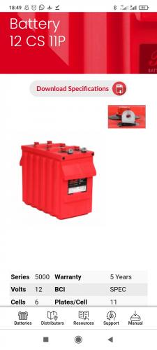

Di meglio ho visto solo questo tipo ad acido libero della Rolls, tralaltro pure con un brevetto loro che chiamano " advanced NAM".
2000 CICLI del 100% e 6mila del 30%.

Che pesi meno?
D'accordo.
Che abbia quasi 1v in piu per tutta la scarica?
D'accordo.
Che sia un investimento migliore a lungo termine?
Non lo credo.
D'altra parte Rolls per le sue 2 linee di lifepo4 da
Per quella "economica" 3000 cicli del 100% e  6000 del 40%.
Per la linea top, 4500 cicli del 100% e..udite udite...16mila del 40%.
Alla faccia che tanto le celle lifepo4 sono tutte uguali perché le fanno solo 4 fabbriche wink.
Altra cosa..Rolls per le sue lifepo4 dice:
Tensione di carica ammessa, da 14 a 14.6v
Tensione RACCOMANDATA 14.4v.
Di nuovo alla faccia delle dicerie di certi youtuber che non bisogna superare 13.8v o 14v.
Se Rolls ti dice , preferibilmente non caricare a meno di 14.4 un motivo ci sarà .
E raccomanda chiaramente di tenere in14.4v fino che la corrente scende sotto 0.05C.
Cioè in una lifepo4 da 100ah caricare a 14.4v tutto il tempo che serve perché la corrente scenda sotto 5A.
ma che ne sa Rolls!! Ne sanno di più quelli del gruppo lifepo4, o il tal youtuber fulltimer , o il tal youtuber che fa lo scienziato pazzo in garage wink
