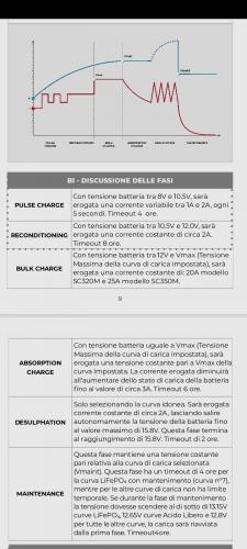

Con una tensione batteria tra 10.5 e 12.0v viene erogata una massima corrente di 3A con time out di 8 ore.
Provate a pensare cosa succede se la mattina abbiamo la batteria a 11.8v e un carico da 2 o 3A acceso.
Il regolatore entra in modalità limitata a 3A. I 3A sono usati dal carico, la batteria non sale mai di tensione e il regolatore eroga 3A per tutto il giorno quando magari ne sono disponibili 10..o 15..o 20 dal pannello.
Nds dovrebbe cambiare questa cosa che non ha senso. È come un regolatore pensato solo come caricabatterie e non per situazioni dove di giorno si alimentano col sole grossi consumi per ore e ore.
Inoltre questa modalità a corrente limitata servirebbe solo in caso di una batteria molto scarica e molto piccola, ad esempio da 40ah,con un pannello da 400w.
In questo caso se la batteria è a 10v(ma non a 11.9!!) potrebbe prendere troppa corrente da un pannello da 400w.
Ma per tutte le configurazioni "normali" questa cosa che ha messo NDS non ha il minimo senso secondo me.
Perché mai dovrei caricare una batteria da 100ah a 11.8v (che significa a 30/40%,e solo se a circuito aperto) con 3A massimo?
Se ne ho a disposizione 15, servono tutti..e se ho qualche utenza accesa a maggior ragione.
