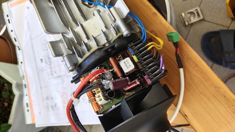

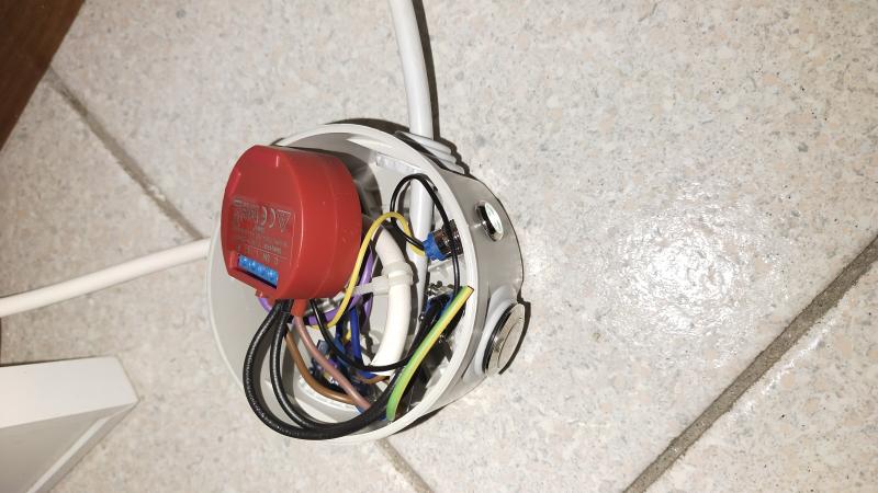

Ora invece, ho appena terminato il comando per accendere o spegnere il riscaldatore sia vocalmente sempre con Alexa che da remoto.

Si...ma poi c'è il rischio di non fermarsi più...ora sto lavorando su due fronti, controllo manuale della modulazione di un Webasto e controllo di un pannello ad infrarossi x riscaldamento, con PM1 e H&T Shelly
