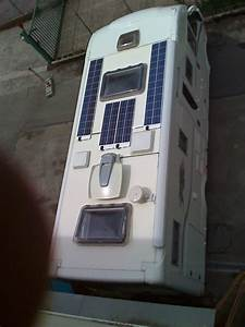

Ho doppia serie pannelli  200 + 200Wp
Con regolatore a doppia entrata per ogni serie
Ci pensa da solo a FARE QUANTO DI MEGLIO.
e sul regolatore leggo quanto ogni serie produce
oltre 10 anni che funziona in tal modo .

Si solo per limiti di spazio e anche perchè i miei pannelli sono
flessibili su base inox e incollati distanziati di 3 cm al tetto.
Foto vecchia ora in coda ci sono altri due pannelli
e altro non ci sta.

Sante parole, Armando. Anche io, infatti, attualmente ho 2 55W in parallelo, piuttosto datati. E, nel complesso, questa'estate, in Danimarca e Germania hanno fatto il loro lavoro. Ma erano anche condizioni ideali, con 20
gradi di temperatura e cieli spesso molto tersi. Il problema è sempre quello delle giornate di pioggia e degli ombreggiamenti parziali quando cerchi ombra nelle giornate estive. Sto considerando proprio di sostituire il mio frigo con uno a compressore o, in alternativa (che per molti versi preferirei, limitando l'uso a compressore in estate e contenendo i consumi in inverno, quando l'energia data dai pannelli è una variabile) di trasformarlo in quadrivalente... Ma devo riuscire a farlo in economia, altrimenti il costo non vale la candela... L
Se (come ho notato solo rileggendo poco fa) metti pannelli con Voc 40 V, concordo sul regolatore/i Victron, che invece sarebbero un po' lenti ad avviarsi il mattino se usati con dei 36 celle.
Non esiste proprio, a mio parere, l'esigenza di un policristallino, tipologia che è stata molto "spinta" dai rivenditori all'inizio, quando in generale il FV era più caro, ma della quale ritengo  illusori alcuni decantati vantaggi (forse "ereditavano" un po' la reputazione di risposta nelle ore di minor luce degli amorfi?). Tranquillo con i mono: noterai che ora li fanno tutti così e cmq le ore che contano (e fanno salire gli Ah!) sono le ore centrali, provare (misurando) per credere.
Permane il mio dubbio sulla maggiore efficienza di due regolatori anziché uno, nel senso che non ho mai visto quantificare la cosa e mi pare strano.
I miei dubbi nascono anche dal fatto di aver sempre riscontrato, in varie prove fatte a suo tempo con varie illuminazioni, linearità di comportamento cioè se un pannello da solo dava X e l'altro da solo dava Y, i due pannelli in // su un regolatore davano X+Y.  Quindi dove sta il vantaggio di averne due? E riconfermo che sugli HC si hanno due pannelli in parallelo che escono su una sola uscita quindi un solo regolatore.
Però sono "indizi", non è che abbia potuto fare chissà che prove. Quindi se non ti costano tanto mettine due e arrivederci,  almeno non ci pensi più.
Chiaramente a quel punto non interessa più lo switch per la serie.
Facci sapere
PS con 2 pannelli, anche con un solo regolatore, i diodi di blocco non servono
