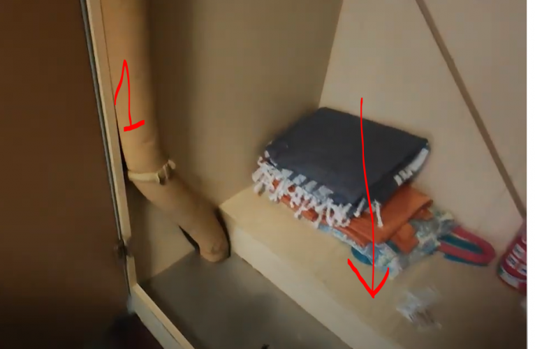

Il video finisce in fretta, si fa fatica a farsi un idea del collegamento del gas.  Però se ti stendi sotto al camper dovresti vedere che giro e dove vanno i tubi di metallo che partono dal serbatoio del GPL.  Se ce ne è uno solo e che va al motore serve solo per il motore.
Secondo me quel tubo che va verso l alto nell armadio non è la ventilazione ma il camino della stufa.
Togli il piano dell armadio, che dovrebbe essere solo appoggiato e così vedi dietro alla stufa.  li dovrebbe esserci un ventilatore da cui partono due tubi di cartone e quella è la ventilazione, e dovrebbero esserci anche delle bocchette di aria in basso nel camper. Cos' gardi anche se dietro alla stufa ci fosse lo spazio per metterci il Therme.  Per i tubi dell acqua sono sottili, un passaggio lo trovi sempre.

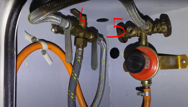

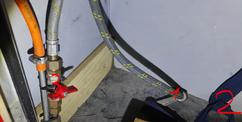

questo è il vano della bombola del gas, lo si vede dal tubo penzolante (1) e dalla cinghia di tenuta (2)
L'impianto però, riceve gas anche da un secondo serbatoio (3)
Potrai decidere se alimentare le utenze a gas se con la bombola o con altro (da verificare) agendo sul rubinetto (3) e (4)
Il (5) invece non è altro che un attacco ausiliario non utilizzato per prelevare gas in alta pressione cosa inutile, oppure per immettere una terza fonte di gas... immagino un'altra bombola.
Verifica comunque da dove parte il tubo collegato al rubinetto n 3

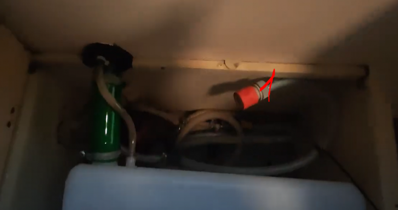

questa sembrerebbe una presa per acqua, magari da usare come doccetta all'esterno del mezzo
La Therme è meglio tenerla il più vicino possibile alla stufa, guarda se c'è spazio qui sotto
Ti serve uno spazio di Dimensioni (L x P x H) 370 x 220 x 230 mm
1 è lo scarico della stufa... guarda sul tetto del mezzo, vedrai che in corrispondenza c'è un camino...

al 30" quello che tu chiami ventilazione è lo scarico naturale della stufa Trumatic che a pelle potrebbe anche non essere ventilata

@Tommaso Sisi lo sapevo che era lo scarico della stufa, l'ho chiamata erroneamente cosi visto il corrugato che è uguale, sotto la placca di metallo cè la stufa con la ventilazione elettrica ed ho ben due bocchette di pochi centimetri e una va al bagno che è adiacente a sinistra dell'armadio e l'altra va verso il fronte della stufa, spazio praticamente zero visto che sotto la parte di legno dell'armadio cè il vano bombole che è ermetico verso l'esterno. Quindi per la Therme sarebbe stata impegnativa da impiantare.
Non ho ancora capito invece a cosa e collegato l'impianto servizi, ho provato a farlo funzionare ma nada, con la classica bombola invece tutto bene. Tra non molto lo devo portare a fare dei lavoretti e mi farò dire li.
@Laikone Hai azzeccato praticamente tutto, come ho detto sopra non ho ancora scoperto a cosa è collegato il tubo 3 ma anche aprendo non fa funzionare l'impianto, nel rubinetto 4 invece dal lato opposto a come è messo in foto (che è indirizzato verso i servizi) cè scritto "rifornimento". Con la bombola tutto ok invece. E grazie per i calcoli tempo/temperatura
