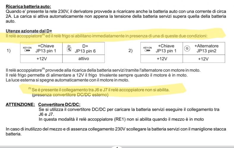

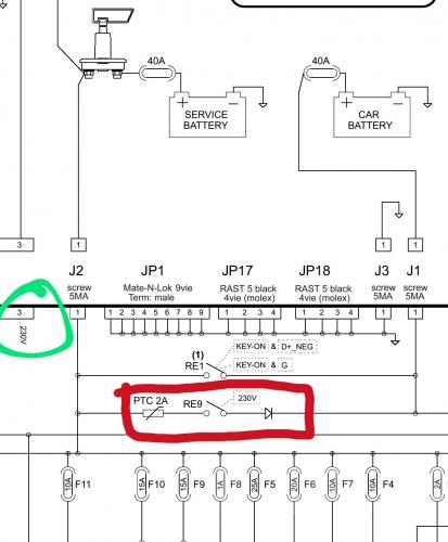

Buonasera, questo è lo schema di funzionamento della mia centralina NE356: quando collego il CB 230V il relè 9 chiude, iniziando a caricare con un massimo di 2A la BM.
Praticamente un circuito diodo + resistenza.
Ho BS litio, pannello e DCDC, quindi il relè parallelatore è disabilitato. (RE1)
Qualora volessi caricare la BM tramite BS potrei "simulare" la presenza della 230, portando un +12V al pin 3 evidenziato nello schema, ottenendo così la chiusura del relè 9 e conseguente carica della BM (limitata a 2A).
Tale +12 lo metterei sotto interruttore in maniera da azionarlo solo al bisogno.
Potete confermare?Screenshot_2025-04-04-21-11-45-565-edit_com_adobe_reader~2.jpg
Modificato da Horon95 il 04/04/2025 alle 21:34:22

In risposta al messaggio di Horon95 del 04/04/2025 alle 21:31:55
Buonasera, questo è lo schema di funzionamento della mia centralina NE356: quando collego il CB 230V il relè 9 chiude, iniziando a caricare con un massimo di 2A la BM. Praticamente un circuito diodo + resistenza. Ho BS
litio, pannello e DCDC, quindi il relè parallelatore è disabilitato. (RE1) Qualora volessi caricare la BM tramite BS potrei simulare la presenza della 230, portando un +12V al pin 3 evidenziato nello schema, ottenendo così la chiusura del relè 9 e conseguente carica della BM (limitata a 2A). Tale +12 lo metterei sotto interruttore in maniera da azionarlo solo al bisogno. Potete confermare?
Temo che cosi facendo forzi la riattivazione anche del relė di parallelo R1 mettendo in parallelo secco BM e BS e' non va bene, verifica che cio non accada.
Ciro
Modificato da Szopen il 05/04/2025 alle 21:47:29

Inserito il 05/04/2025 alle: 14:23:15
In risposta al messaggio di Szopen del 05/04/2025 alle 12:59:50
Temo che cosi facendo forzi la riattivazione anche del relė di parallelo R1 mettendo in parallelo secco BM e BS e' non va bene, verifica che cio non accada. Ciro
Stando allo schema il relé parallelatore non risente lo stato della 230 ma solo il positivo chiave e il D+.
Inoltre essendo ponticellati i pin J6 e J7 dovrebbe essere inibito, comunque verificherò, grazie!
Modificato da Horon95 il 05/04/2025 alle 14:24:03

Inserito il 05/04/2025 alle: 22:27:30
In risposta al messaggio di Horon95 del 05/04/2025 alle 14:23:15
Stando allo schema il relé parallelatore non risente lo stato della 230 ma solo il positivo chiave e il D+. Inoltre essendo ponticellati i pin J6 e J7 dovrebbe essere inibito, comunque verificherò, grazie!
Ti ho chiesto di verificare, c'è anche un'altro aspetto da considerare, in presenza della 230V quella funzione non e' immediata, il passaggio di corrente alla BM si avvera quando la tensione della BS e' più alta, dovresti provare a vedere se su quel pin 3 il segnale arriva sempre o solo usando VBS > VBM, naturalmente con 230V collegata.
Ciro.
Il progettista considera che quando l'alternatore eroga energia, oppure quando c'è l'Enel collegata, alcuni assorbimenti non sono significativi, ad esempio la bobina del relè RE9 ma anche l'elettonica che gestisce la ricarica della BM.
I non tenterei di ingannare la centralina, col diodo+resistenza non c'è consumo di energia ma solo trasferimento e solo quando/se è necessario.
