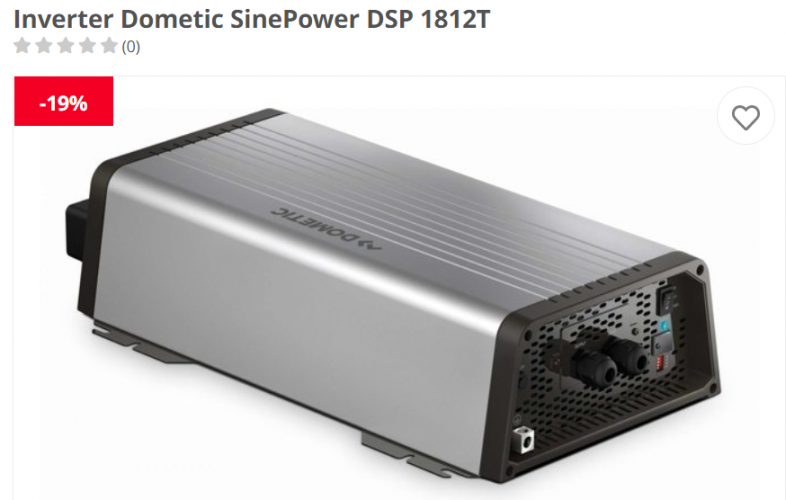

l'oggetto che ritengo interessante a livello di inverter è questo:
Da 1800W a onda pura.
In merito al generatore, non pensare di spendere tanto meno, perchè un oggetto in grado di erogare 1500W effettive e che non sia proprio una cinesata difficilmente sta sotto i 500€, oltre a tutto ciò che ne consegue... se vuoi 1500W il generatore sarà da 2000, con un peso di 22kg circa benzina esclusa... poi dipende da dove lo dovrai usare, perchè ogni volta, e tira fuori il generatore, e metti il cavo, e il rischio che un pazzo passi di lì mentre sei dentro e telo rubi, poi quando spegni esci per mettere via tutto, il motore caldo, l'odore di benzina ecc. ecc. ecc.
Personalmente vado da tantissimi anni con un inverter da 1000W e un phon da 800W della Brunner... asciuga i capelli a 4 persone di cui 1 con i capelli lunghi; certo non vengono come a casa, MA credo che cercando un phon da massimo 1000W e un buon diffusore la cosa si possa risolvere senza grandi problemi.
La storiella del corrugato nella stufa è vecchia come il mondo, l'ho usata anche io, ma seppure in inverno può funzionare sprecando parecchio gas, perchè la ventilazione ovviamente non può essere al minimo, in estate con il caldo solo un pazzo accenderebbe la stufa per asciugare i capelli. I capelli lunghi, bagnati sulla nuca non sono una cosa tanto digerita dalle mogli, ne a livello medico è consigliabile.
Ma tanto, come sempre accade, sarà tua moglie e decidere cosa dovrai fare e prima o poi, arriverai alla soluzione con l'inverter da me utilizzata, è solo questione di tempo...
