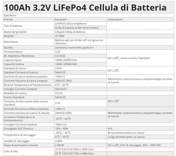

La tua affermazione sulle LFP su che dati si basa? Ho verificato i data sheet di 2 LFP di marca (victron e liotron) ed entrambe per le 100 Ah danno almeno 150A di scarica, 1,5 C non è una scarica eccessiva per le celle, il limite è sicuramente dato dal BMS. Il cablaggio per correnti così alte diventa critico e non deve certamente essere improvvisato
Dove si basa la mia affermazione sulla scarica opportuna delle  LFP?
Dall'analisi dei dati delle schede tecniche dei costruttori incrociati con quelli delle mie esperienze, forse è meglio che impari a leggere le schede tecniche.
Sotto i link ed i dati salienti anche delle batterie che hai citato (riferito a quelle delle 100 Ah), se vuoi puoi scaricare anche le AGM della NDS a 214 A come da tabella sotto riportata, poi vedi quanto ti durano...
Per le gialle ti dicono fino a 1000 A di picco, consigliato 50 A
Per le Victron che citi, dicono 200 A di scarica massima continua ma raccomandata minore di 100 A, ma ti avvisano che passando da scarica al 50%  all' 80% la vita si dimezza, se uno vuole cambiare le batterie molto frequentemente lo può anche fare...
https://shop.gwl.eu/Winston-40A...
Capacity (Ah)    100
Max discharge current (A)    1000
Optimal discharge current (A)    50
https://www.victronenergy.it/up...
Corrente di scarica massima continua A 200
Corrente di scarica raccomandata continua A ≤100
80 % Intensità di scarica 2500 cicli
70 % Intensità di scarica 3000 cicli
50 % Intensità di scarica 5000 cicli
https://www.amazon.it/LIONTRON-...
Tensione nominale 12,8 V – Tensione di carica 14,4 – 14,6 V – Corrente di carica 50 – 150 A – Corrente di scarica (continua/picco) 150 – 200 A
https://www.dropbox.com/sh/hk3l...

I dati mi pare che li leggi in modo asettico senza rapportarli al mondo reale. Una durata di 2500 cicli ti sembra significhi cambiarla molto di frequente? Allora una Agm che mediamente ne fa 500 cosa vuol dire, che la devi cambiare ad un ritmo forsennato?
Quei dati non si riferiscono forse ad un uso continuativo con scarica completa? Sicuro che un assorbimento di 1,5C saltuario è per pochi minuti, che comporta una diminuzione del SOC di pochi punti percentuali abbia un effetto così deleterio?

I dati dei costruttori sono chiari per chi li sa leggere, poi non siamo in laboratorio ma su un camper, una AGM  da 100 AH che con scarica da 5 A va a zero in 20 ore, va a zero in 20 minuti con 125 A, due AGM  da 100 Ah vanno a - 33% con la stessa corrente, senza considerare gli altri utilizzi e partendo da una carica al 100%, spesso non è così, mettiamo che siano cariche all' 80/90 % e che ci sia accesa anche la Truma D od altro, due AGM con 10/15 minuti di ulteriore carico del phon di 125 A le fai durare poche decine di cicli.

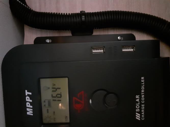

Quel Redarc è un DCDC anche chiamato booster per avere una ricarica da alternatore con curva adeguata alla batteria servizi, piuttosto che la tensione fissa dell'alternatore stesso. Ha già al suo interno un regolatore MPPT, quindi potresti collegarci i pannelli direttamente senza un ulteriore regolatore di carica per il fotovoltaico.
Cioè, in buona sostanza non serviva installare un altro regolatore MPPT (se riesco mando la foto) Secondo me in concessionaria hanno fatto un po' di pasticci. Infatti, per quei pochi mesi che ho usato il camper ho sempre riscontrato anomalie riguardo la carica batterie di servizio e quella del motore. A volte quando mi fermavo dopo aver percorso centinaia di km controllavo la bm e mi segnava 12,4/5 ampere. Idem quando ero attaccato alla corrente 220 ed anche con motore acceso. Come dicevo non sono un esperto in materia però con tutti gli altri camper che ho avuto, quando mi attaccavo alla 220 le batterie motore e servizi schizzavano, subito, a 13,6/7 come valore nominale. Con questo non è mai successo. Boh! Adesso, il nuovo camper (lo devono immatricolare) ha lo stesso componente elettronico REDARC e devono montare il pannello. spero che facciano un buon lavoro. saluti e grazie.

Corretto per le piombo, ma io mi riferivo alle lfp che sono cosa ben diversa, con una corrente massima di 200A prelevare 125 per 5 minuti gli fa il solletico, visto che usandola intensivamente (come può essere un test di
laboratorio) con tale corrente ne riduce la vita a soli 1500 cicli, 5 volte la vita media di una AGM trattata normalmente e senza poter avere la comodità di poter usare un phon quando serve.
Se due AGM da 100 Ah non risolvono il problema phon, tanto meno lo risolve una sola LFP da 100 Ah.
Prova a digitare in Google corrente scarica massima continua su lifepo4 100ah e mi dici quanti consigliano 1.5 C, oppure guarda il link che hanno appena postato, oppure i consigli di NDS sulla scarica LFP, oppure i dati qui sotto, che sono validi per tutte le celle che trovi in giro.
Evidentemente non hai esperienza sulle LFP, 150 A di prelievo da una 100 Ah equivale a distruggerla in poco tempo, quando la loro peculiarità dovrebbe essere invece la longevità
Evidentemente neghi l'evidenza o a tutti i costi non ti va di ammettere che hai sbagliato la valutazione.

Mi pare che abbiamo idee diverse su cosa sia corrente massima continua e di picco (non impulsi come erroneamente tradotto)
Nelle specifiche che hai postato c'è scritto come corrente massima continua 1C, 100A, di picco 2C, 200A, il mio phon assorbe tramite inverter 70 A, quindi dentro le specifiche della massima continua, gli ipotizzati 120A per 5 minuti non li considero un assorbimento continuo, ma di picco, non in grado di 'distruggere' la lfp.

Non è che si possono avere idee diverse, non su cosa significano i dati, si può avere idee diverse esempio sullo spendere su LFP da assemblarsi o prendere quelle brandizzate.
Una corrente di 70 A (900 W) è accettabile per una LFP da 100 Ah, è il limite a cui la porterei ma accettabile e prove in tal senso le ho fatte alcuni anni fa, altri 20 A in più per servizi diventano troppi per la salvaguardia delle prestazioni delle stesse.
Il picco di corrente (vale anche per i dati delle tabelle) non è interpretabile a piacimento, i 5/10 minuti o se la signora allunga il tempo perché c’è umido a 15 minuti non è un picco, è un funzionamento continuo.
Anche per me è l’ultima risposta su questo tema, penso di essere stato più che esaustivo per chi volesse prelevare 125 A continui per il phon più gli altri per il funzionamento dei restanti utilizzi da una batteria in condizioni di normale uso, non in laboratorio, dove la batteria non è detto che sia completamente carica e non credo che la signora accetti di farsi la doccia solo quando la strumentazione conferma la carica al 100% e si siano spenti gli altri utilizzi.
Il picco di corrente delle batterie è definito secondo diverse norme, non a personam, varia da 10 a 30 secondi.
