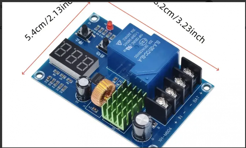

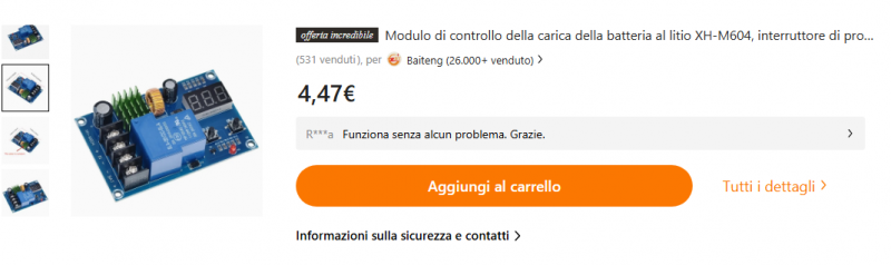

Usa quello con l'aggiunta di un relè controllato in tensione programmabile, 5 euro di spesa e il tuo vecchi CB diventa perfettamente utilizzabile per lifepo4.
Sono oggetti semplici, facili da installare e affidabili, non devono fare chissa' che, solo ON/OFF a tensioni programmate a tuo piacimento.

Ma il tuo vecchio CB non funziona più? Ti da problemi? Usa quello con l'aggiunta di un relè controllato in tensione programmabile, 5 euro di spesa e il tuo vecchi CB diventa perfettamente utilizzabile per lifepo4. Sono oggetti semplici, facili da installare e affidabili, non devono fare chissa' che, solo ON/OFF a tensioni programmate a tuo piacimento.

23/12/2011 3318
Inserito il 21/04/2025 alle: 22:03:55
In risposta al messaggio di Grezz del 21/04/2025 alle 21:42:25
Ennesimo aggiornamento: Dopo aver ricevuto un feedback da un rivenditore Victron al quale avevo inviato i due video che mi ha confermato che non fosse normale quel rumore ho deciso di richiedere la SOSTITUZIONE ad amazon,
quindi arriverà a giorni il TERZO caricabatterie dello stesso modello. Ho segnato i serial number degli altri due difettati quindi dovessero rifilarmi di nuovo uno dei due non starò nemmeno li ad aprirlo e lo rimanderò indietro. Abbiamo deciso con la moglie di provare un'altra volta ma che questa sarà l'ultimissima! Se non dovesse funzionare bene nemmeno questo terzo esemplare abbiamo deciso di acquistare un redodo da 20A a 90€ Questo  Ma per ora incrociamo le dita e aspettiamo questo ennesimo Victron Blue Smart 12V 30A (1)...
Spero che risolvi con Victron....rischi di cadere dalla padella alla brace con il Redodo, mi sembra che ha la ventola sempre accesa, eventualmente informati.

3 guasti su 3 lo ritengo improbabile ma, qualora accadesse valuterei un serio contro a tutto l'Impianto 230V del camper.
Io intanto mi accingo fare dei test con un alimentatore da 230/12V 400W da mandare in ingresso all'Orion XS a mezzo di un relė NO-NC da 250A in questo modo avrei il rilevamento dello stato complessivo di funzionamento in Venus OS.
Ho anche un modulino identico a quello segnalato da Tiziano, che in serie all'alimentatore può ricaricare ottimamente una litio, sono solo test che faccio così, giusto per.... anche perché alla 230V non mi collego mai.
Ciro.

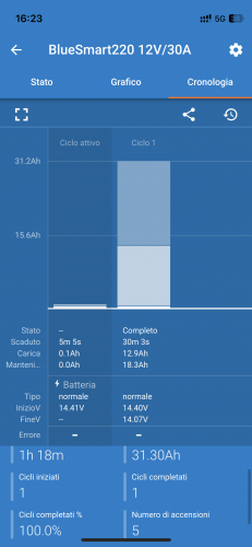

Come promesso eccomi qui, aggiorno un attimino dato che mi è arrivato il terzo caricabatterie uguale, i serial number sono tutti differenti quindi non mi è mai stato ridato lo stesso.
Cose che non vanno questa volta:
1) imballo interno non originale, non c’è il solito sacchetto Victron di plastica molto spessa ma un pluriball rosa.
2) collegandomi via bluetooth ho notato che ha già fatto un ciclo di ricarica, uno solo, allegherò foto… può essere che sia un ciclo di test? Oppure è l’ennesimo prodotto difettato che gira di continuo su Amazon? (Ricordo che ormai sarebbe il terzo)
immagine allegata: è presente un ciclo di una 30ina di ah e un secondo ciclo che sta facendo ora con me per simulare una carica ma questa batteria non carica quasi nulla quindi ancora non ho riscontri per la rumorosità
