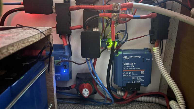

in questo vano (all’interno di una piccola dinette) ho lasciato il solo Orion XS dopo essermi sincerato che il calore prodotto dallo stesso non andasse ad influire sulla temperatura delle celle che compongono la batteria litio, (dopo le feste prenderà il posto anche la seconda) gli altri caricatori e l’inverter sono esterni al vano.
L’attivazione dell’Orion XS avviene per mezzo di un segnale D+ comandato da un interruttore posto vicino al volante guida, tale segnale alimenta anche la bobina del piccolo relè posto sul piccolo circuito al centro nella foto, ai contatto 87a è collegata la BS mentre al contatto COM sono collegati in serie il diodo, la resistenza, un fusibile e la BM.
Il led verde indica l’avvenuto collegamento tra la BS ed i vari caricatori verso la BM per il mantenimento di quest’ultima a motore spento.
Il deviatore a 3 vie separa (o unisce) le batterie litio da quella Agm Start&Stop, allo Smart Battery Protect (a sinistra) convergono tutti i caricatori in ingresso alle batterie, anche il caro e vecchio buon Campoli da 200W.
Ho anche aggiunto un generoso relè da 250A (125 al pin 87a) per spostare i carichi in viaggio su alternatore qualora necessiti, al pin COM è collegato il portafusibili MTA a 3 vie con le linee indirizzate verso le utenze a 12V.
Ciro.
