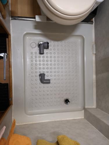

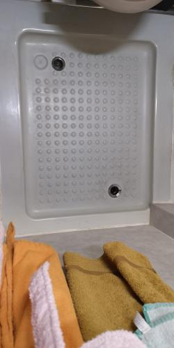

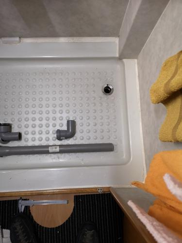

quando ho messo mano allo scarico del piatto doccia dell’attuale camper, ho proprio eliminato le pilette in plastica, le ho messe di metallo con scarico adeguato in gheberit
D31C70B7-DD4C-4E2E-B24D-605B01886BA4.jpeg9948ED6B-168B-4812-8AC6-8762B355509C.jpegFEB021B4-CE50-4746-8ECC-56E6B9A6DFD9.jpeg
ora scaricano, prima facevo la doccia e bagno ai piedi, non so perchè si ostinano a montare accessori in plastica, poi annegano tutto con silicone

In risposta al messaggio di Hecktor2 del 04/04/2021 alle 07:23:15
quando ho messo mano allo scarico del piatto doccia dell’attuale camper, ho proprio eliminato le pilette in plastica, le ho messe di metallo con scarico adeguato in gheberit ora scaricano, prima facevo la doccia e bagno ai piedi, non so perchè si ostinano a montare accessori in plastica, poi annegano tutto con silicone
azz hai peggiorato , prima assieme alla doccia potevi farti anche un pediluvio winklaugh ,  ottime le pilette in ottone altro che plasticone però quei tubi e curve con bicchiere ad innesto a mè non sembrano Geberit , non barare laugh

azz hai peggiorato , prima assieme alla doccia potevi farti anche un pediluvio  ,  ottime le pilette in ottone altro che plasticone però quei tubi e curve con bicchiere ad innesto a mè non sembrano Geberit , non barare  buona Pasqua a tutta la comunità  mario
non baro, è gheberit, quegli innesti sono la partenza del gheberit a muro, dove innesti il sifone, poi trovi la guarnizione adeguata per l’accoppiamento e via, tutto senza silicone, certo non fai lo scarico in 5 minuti, però dovrebbe esser eterno

non baro, è gheberit, quegli innesti sono la partenza del gheberit a muro, dove innesti il sifone, poi trovi la guarnizione adeguata per l’accoppiamento e via, tutto senza silicone, certo non fai lo scarico in 5 minuti, però dovrebbe esser eterno buona Pasqua anche a voi tutti
di quei tubi e curve ne ho installati svariati bilici quindi non sprecare tempo per spiegarmeli , per quel poco che vedo raffigurato non mi sembrano Geberit ma potrei sbagliarmi , comunque di qualsiasi brand siano sono decisamente meglio del classico tubo flessibile  da 32 mm e anche meglio di quelli a incollaggio ma se la pendenza + aspirazione aria + sfiato serbatoio grigie non ci sono oppure sono precari anche quei tubi in PP non fanno miracoli
le pilette in ottone sono decisamente meglio di quelle in plastica ma ... meno adatte per i sottili piatti doccia da camper che si rompono solo a guardarli e spesso si rompono proprio sulla sede piletta
Gheberit senza la h altrimenti l'azienda Geberit si inc**za laugh
