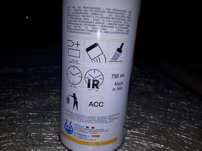

Oggi ho grattato tutta la superficie inferiore del piatto doccia, intesa come la vasca dove ci si fa la doccia, il resto del piatto destinato all' ingresso ed al gabinetto lo faro' dopo. Visto che la pezza che ho fatto su una delle crepe sembra aver tenuto bene, ho voluto fare l'intera superficie... in questo modo dovrei riuscire a chiudere anche delle eventuali crepe che mi sono sfuggite alla vista. Basta un solo foglio per essere tranquilli o bisogna metterne piu di uno? In garage oggi c'erano 19 gradi quando ho dato la resina. Spero non cali molto questa notte. Ieri mattina un termometro per strada indicava meno di 10 gradi. sad Poi oggi mi sono accorto che nonostante io abbia chiesto della resina epossidica, quella che mi e' stata data e' quella poliestere. Ci possono essere problemi? Da quello che ho capito sarebbe stato meglio usare quella epossidica. frown

Certo che se chiedi resina epossitica e ti danno poliestere non faccio commenti in riguardo , come sé chiedi Parmigiano e ti danno Pecorino....   Anche sé scende la temperatura non dovrebbe essere grave , basta aspettare piu tempo , importante é che almeno la reazione chimica é attivata per diverse ore . Avevi accenato che la resina resta apiccicosa già li mi sono venuti i dubbi che era poliestere che contiene parafina e provoca quel effetto . Il poliestere potrebbe col tempo staccarsi della vasca che é di polistirolo , spero solamente che ai fatto una pulizia seria dove ai messo la resina . non conosco che peso ha il tessuto che ai adoperato ma se ai il dubbio che un strato non é sufficente é meglio che aumenti ev ancora 1 o 2 strati . Prima di mettre un altro strato devi arruvidire il tutto con carta abrasiva , é possibile come finisci un strato fintanto che la resina é apicicosa a eseguire il prossimo strato . Le polveri e i "gas" delle resine non proprio sono salutari per i polmoni , Protezione mi raccomando .

la resina poliestere necessita di più indurente con temperature basse,a 6-10 gradi non dà problemi di catalizzazione,basta aggiungere un poco di catalizzatore in +,in inverno la uso per sistemare imbarcazioni,mai avuto problemi.
l'epossidica invece necessita di temperature + alte e puzza molto meno,ma non vuol dire che sia meno tossica quando la si lavora.
