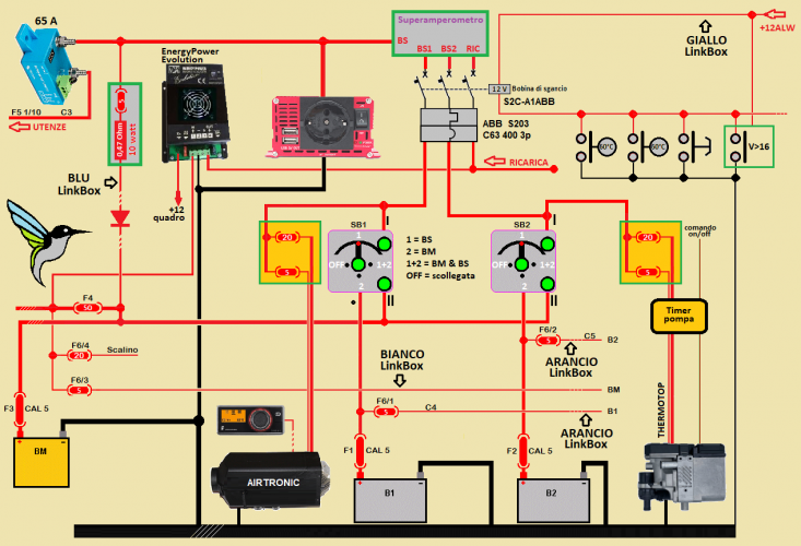

per quello che ho visto si usano quelle per impianti civili. Piuttosto da questo punto di vista potrebbe essere una questione di robustezza e qualità, magari marchi importanti come ABB o Schneider Electric potrebbero essere meno sensibili alle sollecitazioni. Altrimenti bisogna usare quelle industriali con tutti i propblemi di ingombro e peso, oppure fusibili e differenziali toroidali. Ma come mai hai un quadripolare da 63 A? Hai un mezzo di overland?
È sulla bassa tensione, l'impianto a 230 Volt non c'è.
Ecco la belva...
 Tornando a Stefano, io continuerei la vacanza controllando le temperature, se la protezione è scattata per un motivo possiamo affermare che quella protezione funziona.
