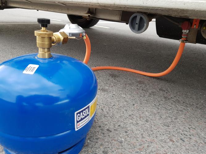

Oggi per curiosità ho fatto una prova di funzionamento, collegando la bombola all'innesto rapido esterno accanto al bombolone. L'innesto era stato pensato in origine per alimentare un barbecue dal bombolone, oppure per alimentare i servizi da una bombola esterna by-passando il bombolone.
Tutto funziona perfettamente, ma ho dei dubbi su come andrebbe fatto un collegamento fisso a regola d'arte tra bombola e impianto esistente.  Sono abbastanza sicuro che non si possa fare un collegamento al tubo in rame tramite flessibile in gomma e fascette che ho usato nella foto. Nel negozio dove mi hanno venduto la bombola sostengono che in Svezia è consentito fare questi collegamenti nei camper (sanno però che in altri paesi non è legale),  tuttavia il mio veicolo è immatricolato in Italia e vorrei che sia conforme alle norme italiane.
Dovendo allacciarmi al tubo in rame da 8 mm sotto al pavimento (quello che adesso va al regolatore del bombolone che sta per essere rimosso), mi chiedevo pertanto quali passaggi andrebbero seguiti...
  • Al tubo in rame esterno, si può collegare un flessibile tipo quelli Truma con l'estremità filettata, il quale poi passa attraverso il pavimento e va a collegarsi dentro al vano bombola direttamente al regolatore sulla bombola?
  • Oppure è più corretto prolungare il tubo in rame esistente tramite una giunzione e un altro pezzo di tubo in rame, che passa attraverso il pavimento e arriva all'interno del vano bombola? Da li poi partirebbe un flessibile con le estremità filettate, fino al regolatore sulla bombola.
Grazie in anticipo per le idee/chiarimenti.

Ciao cruiser,
il tubo truma a cui fai riferimento tu è un tubo ad alta pressione. Sulla bombolina di cui hai postato la foto il regolatore di pressione è collegato direttamente alla bombola, e a valle del regolatore il gas circola a bassa pressione (30 mbar secondo la normativa italiana). Quindi a valle del regolatore può essere usato un tubo a bassa pressione (quelli classici blu con fascette, che vanno sostituiti in  base alla data scadenza stampigliata sopra, normalmente ogni 6 anni). Il tubo nella tua foto, a parte il colore che non credo sia vincolante, è un tubo a bassa pressione ed è secondo me perfettamente regolare. In tutti i casi per essere più sicuro aspetta un parere di gente del mestiere tipo mario ecostar o anche altri, vedrai che ti diranno un parere definitivo.
N.B. nell'impianto realizzato col tubo truma a cui fai riferimento tu, il regolatore è montato fisso sul camper anziché avvitato sulla bombola, e poi tramite il tubo ad alta pressione (dotato anche di valvola di blocco in caso di svitamento o perdite) arriva alla bombola. L'alta pressione c'è nel tratto fra la bombola e il regolatore, e anche il tubo truma è sottoposto ad alta pressione.
Inoltre: esistono dei regolatori di pressione con valvola di blocco incorporata, se succede che il consumo istantaneo è superiore alla taratura del regolatore (di solito 1,5 kg gas/h), la valvola di blocco entra in funzione (come quella sul tubo truma), quindi a livello sicurezza se monti un regolatore con valvola di blocco hai la stessa sicurezza che avresti con un impianto truma. L'unica cosa che non è protetta è la connessione dove si avvita il dado alla bombola (ma non è protetta neanche la connessione col tubo truma originale!). Per stare più sicuro, tengo sempre nel vano bombole una bomboletta di schiuma cercafughe: quando serro il dado di connessione alla bombola, verifico sempre che non ci siano perdite e che la guarnizione tenga a dovere.

Il collegamento piu normale che si trova nei camper è il tubo metallico che arriva (o meglio parte) dal vano bombole, e sul tubo metallico è fissato il tubo di gomma per bassa pressione e il regolatore sulla bombola.
Io farei esattamente così.
Di solito sul tubo metallico c'è un raccordo con ogiva a cui si avvita il tubo GOK che ha l attacco idoneo (il tubo metallico puo essere da 10mmo da 8mm) e poi il tubo GOK dall altra parte ha un raccordo filettato per regolatore con codolo filettato.
Però, se non ricordo male è perfettamente regolare anche fissare il tubo di gomma al tubo metallico e al regolatore con fascette.

@Dash: il tubo nella foto è da 10 bar, e fa parte di un kit tubo+riduttore+fascette che ho comprato solo per provare ad allacciare quella bombola all'innesto rapido esterno. A vista sembra un po' più spesso dei tubi che usavo anni fa sul vecchio Elnagh. Nei tubi bassa pressione italiani c'era stampata la data di scadenza. In questo invece c'è scritto "Prod date 2019" e non c'è la scadenza. Boh...

Per riprendere l'ottima osservazione di @impiegatodelvolante, che si chiede se la rimozione del bombolone (omologato) possa inficiare l'omologazione del veicolo (come autocaravan, se ho capito bene), faccio queste osservazioni:
  • Se il bombolone lo rimuovo, altero le caratteristiche tecniche del veicolo e sono in contravvenzione
  • Se mantengo il bombolone non trascritto sul libretto sono in contravvenzione comunque, e anzi se lo rifornisco dal benzinaio in Italia rischio una multa e il ritiro della carta di circolazione
Cioè, non si può tenere ma non si può neanche rimuovere. Mi sembra di essere in un film di Totò!
Forse dovrei mantenerlo installato, ma scollegato dagli impianti, con la presa di carico piombata con sigillo doganale?!
Interessante anche che per avere l'annotazione del serbatoio sulla carta di circolazione, dovrei richiedere tra l'altro il nulla-osta all'allestitore. Ma l'allestitore dovrebbe aver già depositato tutta la documentazione in oggetto insieme alla scheda tecnica del veicolo, per avere l'omologazione come autocaravan. Quella documentazione, se è vero che il veicolo aveva il bombolone in origine, già esiste ed è depositata in qualche ufficio...
Mi piacerebbe molto poter dare un'occhiata a questi documenti, davvero!
