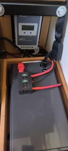

Non so com'è il van di Antropat, nel mio la batteria agm 100Ah era nella panca della dinette, di fianco alla truma combi e, un po' strettina, una autocostruita da 230Ah ci sta. Adesso ci starebbe una commerciale da 314Ah. Comunque a me 150Ah sarebbero anche bastati, non mi piace fare turismo stanziale.
diciamo che nel Livingstone (2) nel vano originale nella dinette ormai ci stanno 330Ah di Barbie battteria e...tutto il resto senza sconvolgere chissá che se non 80cm di cavi da di sezione maggiorata per il nuovo DC/DC e un nuovo cavo di massa da 35mmq in previsione di un eventuale inverter futuro.
PS la batteria é la seconda che prendo e l'ho testata con uno scaricatore ATEQ BCA ..é arrivata a staccare a 333Ah tot...vedremo tra N cicli come sará
