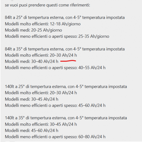

Inserito il 22/06/2026 alle: 16:14:37
In risposta al messaggio di Lebowski del 22/06/2026 alle 15:53:08
Occhio che i 40Ah(*) li avevo menzionati io, però dalle 6 del pomeriggio alle 10 di mattina (16 ore), il resto del tempo ci pensa il pannellino a caricare un po'. Senza pannello gli Ah saranno almeno 48Ah, forse di più.
Per una AGM da 100Ah sono tantini, due giorni non li fa (e la danneggi se ci provi). (*) e probabilmente qualcuno di quei 40Ah erano della truma, ma se ce n'è bisogno(**) il frigo consumerà meno, viceversa quando non ce n'è bisogno il frigo consumerà di più. (**) e comunque anche se non c'è bisogno del riscaldamento ci sarà bisogno dell'acqua calda.
quei 40Ah vengono da questa tabella, postata in altro 3d:

Inserito il 22/06/2026 alle: 16:44:28
In risposta al messaggio di Laikone del 22/06/2026 alle 16:14:37
Ah, ecco, i miei 40Ah erano il consumo reale durante 18h di un frigo dometic da 86l che dichiara 37,5Ah/24h (stopardi wink)
Edit: rettifico, il manuale dometic mescola modelli, credo che il mio sia un altro, da 83l e dichiara 1,46 Ah/h (cioè 35Ah/24h, ancora più stopardi). Comunque se non è zuppa è pan bagnato.
