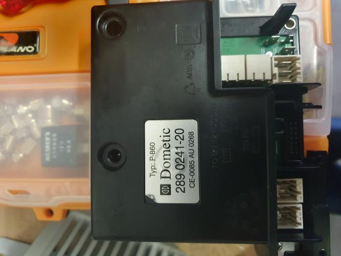

Se ti  interessa, per passaggio a van che mi consegnano domani, ho una scheda che avevo nel camper dato indietro e che ovviamente non mi serve piùvisto che il nuovo frigo è a compressore che posso venderdi a poco.. Nel caso scrivimi.
Ovviamente prima controlla i codici che siano come nella tua.

Se ti  interessa, per passaggio a van che mi consegnano domani, ho una scheda che avevo nel camper dato indietro e che ovviamente non mi serve piùvisto che il nuovo frigo è a compressore che posso venderdi a poco.. Nel caso scrivimi. Ovviamente prima controlla i codici che siano come nella tua. Massimo
Buongiorno, grazie per avermi risposto. Io credo  - e sottolineo il credo - che non si tratti della scheda di gestione gas la cui foto mi hai allegato, ma del modulo elettronico a cui afferiscono tutti i contatti dal pannello di controllo frontale del frigo. Da un manuale installatore Dometic questa unità viene denominata "Electronics Power Module AES". Il contatto X110 su questo modulo pilota la scheda che tu mi hai allegato: in fase di accensione a GAS (non si sente alcun ticchettio) non rilevo alcuna corrente sull'uscita X110. Ovviamente questa è tutta una mia deduzione e posso sbagliarmi. Tuttavia, questo modulo elettronico non si trova più in commercio. Avresti per caso il modulo AES? Se è necessario, posso inviarti la foto e come l'unità è siglata.
Cordiali saluti. Aldo

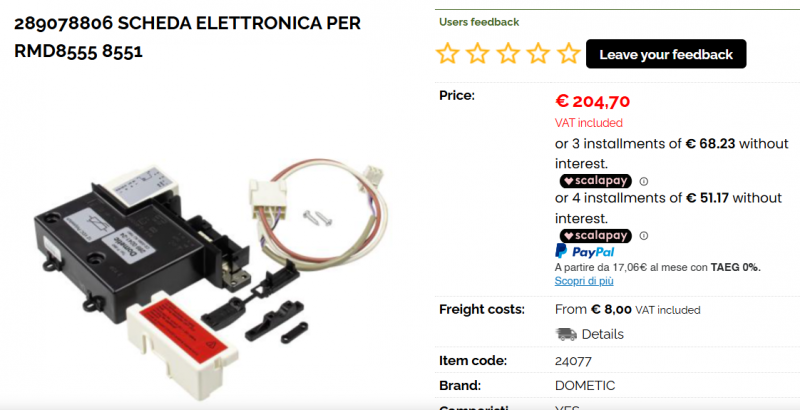

Probabilmente il guaio è sull'accenditore , lo stesso accenditore oltre che generare la scintilla di accensione gestisce anche l'elettrovalvola gas quindi se l'elettrovalvola non apre causa malfunzionamento dell'accenditore giocoforza il sistema si blocca , l'accenditore per il tuo frigo è quello sotto raffigurato , prima di sostituirlo scollega tutti i suoi contatti poi puliscili bene e riconnettili e vedi come reagisce
https://www.simatshop.com/it/fr...

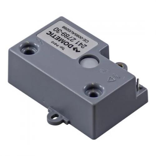

Non si finisce mai di imparare!! Credevo che la valvola del gas fosse gestita dalla scheda elettronica e non dall'accenditore. Grazie Mario per la spiegazione, un tassello di conoscenza in più.
Quindi, la prova che avevo suggerito vale a metà: se funziona è la scintilla che non arriva al piezo sul bruciatore. Comunque pulire bene i contatti sull'accenditore. Chissà quante schede madre sono state addebitate... a fronte della pulizia di quei contatti.

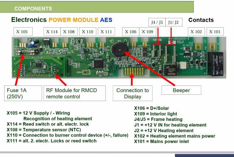

Buongiorno a tutti, aggiorno la situazione per chiarire meglio cosa sto cercando. Scrivo un nuovo post a partire dal mio precedente, anche perché uno degli utenti di questo forum mi chiede dei chiarimenti in merito.
Il frigo è un Dometic RMD 8555 AES. Funziona regolarmente sia a 230 V sia a 12 V con motore acceso, ma non funziona a gas. In modalità gas non si sente proprio il ticchettio dell’accenditore.
Dopo varie prove, il sospetto principale non è il bruciatore/P810, ma la scheda madre/power module AES, cioè la scheda elettronica principale che pilota anche l’uscita verso il burner control.
La scheda che cerco è questa:
50-052003-L
AES_MAIN_V1.68.S19
Non sto cercando quindi la scheda bruciatore/P810, ma la scheda principale AES.
Il motivo è questo: dal manuale tecnico Dometic della serie RM8xxx, il connettore X110 della scheda principale è indicato come collegamento verso la burner control device/P810 con linea +/−/failure. La P810 dovrebbe ricevere alimentazione/comando dalla scheda principale e poi gestire scintilla, controllo fiamma, sicurezza e valvola gas.
Ho fatto le misure su X110 e anche sui pin della P810. Quando seleziono il gas o entro in service mode gas, non compare una tensione stabile: si vede solo un impulso transitorio di circa 2 V per circa un secondo, poi la tensione decade e sparisce. Non parte nessun ciclo di accensione e non si sente alcun ticchettio.
Per questo mi sembra poco probabile che il problema sia semplicemente nel bruciatore sporco o nella fiammella. Se la P810 non viene alimentata correttamente dalla scheda principale, non può né generare scintilla né aprire/gestire correttamente la valvola gas.
Mi è stata suggerita anche una prova con fiammifero/accendino sul bruciatore, ma nel mio caso non mi pare diagnostica: qui non manca solo l’accensione della fiamma, manca proprio il comando elettrico iniziale verso la P810. Da quanto ho capito, prima dovrebbe partire il ciclo di scintilla/apertura gas; solo dopo la scheda controlla se la fiamma è presente.
Aggiungo che la scheda principale ha anche un comportamento anomalo (comparso contemporaneamente al mancato funzionamento a gas) sul pulsante frontale ON/OFF/mode: a volte il frigo si spegne mentre tengo premuto, ma si riaccende quando rilascio il pulsante. Questo rafforza il sospetto di un problema sulla scheda principale o sulla logica di comando.
Quindi, in sintesi, sto cercando una scheda madre/power module AES compatibile con:
50-052003-L
AES_MAIN_V1.68.S19
Se qualcuno ha questa scheda, sa dove reperirla, oppure conosce un laboratorio che ripara queste power module Dometic, mi farebbe un grande favore.
