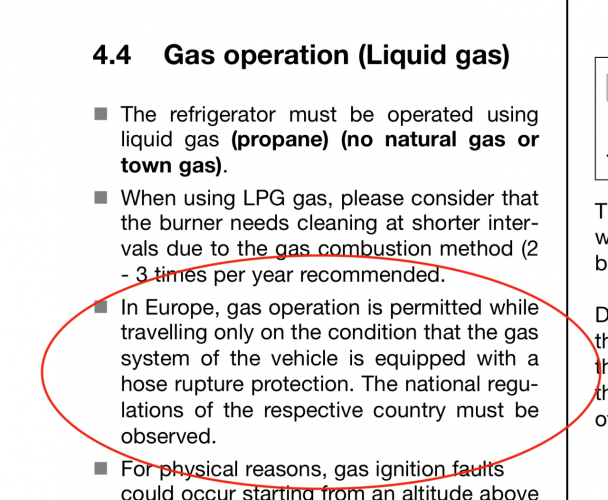

Bene, concordo con te, ma questo dice il costruttore del mio frigo sul mio manuale:
E a questo punto alcune convinzioni vacillano. E forse risponde anche alla domanda mi pare di Roberto di cosa ne pensano gli ingegneri che il frito lo hanno progettato.
Il frigo in oggetto è un Dometic RMD8555
Spero che non ci sia bisogno di precisarlo, ma onde evitare di ricevere improperi, io giro col frigo a 12V! Per altro, visto che il mio frigo funziona perfettamente a 12V, non farlo sarebbe davvero una sciocchezza.
Sono comunque molto colpito dal vedere questa indicazione sul manuale ufficiale.
Ciao. Marco

temo che in quel manuale istruzioni che non una normativa ci sia un madornale errore , ripeto e ribadisco che per la nostra legislazione e anche quella europea su un autocaravan in movimento non sono consentite fiamme libere e non esiste dispositivo di sicurezza approvato che ne abiliti l'utilizzo , frigo datati - nuovi - manuali o automatici sempre fiamma libera utilizzano , avanti di questo passo spero che non venga specificata tale grave castoneria  anche sul manuale istruzioni del piano cottura - del forno e tutti gli utilizzi funzionanti con fiamme libere , provate a chiedere a Thetford e Dometic quale sia la normativa italiana o europea che consente l'utilizzo di fiamme libere in movimento e quale sia quella che lo vieta poi ne riparleremo
a Dometic chiedete anche cosa è consentito utilizzare in movimento con il loro duocontrol cs ma fate domante precise e mirate , dispositivo e normativa tra l'altro non citati da Thetford , mi e vi chiedo su quale base e su quale normativa italiana/europea Thetford afferma l'utilizzo di fiamme libere in movimento
