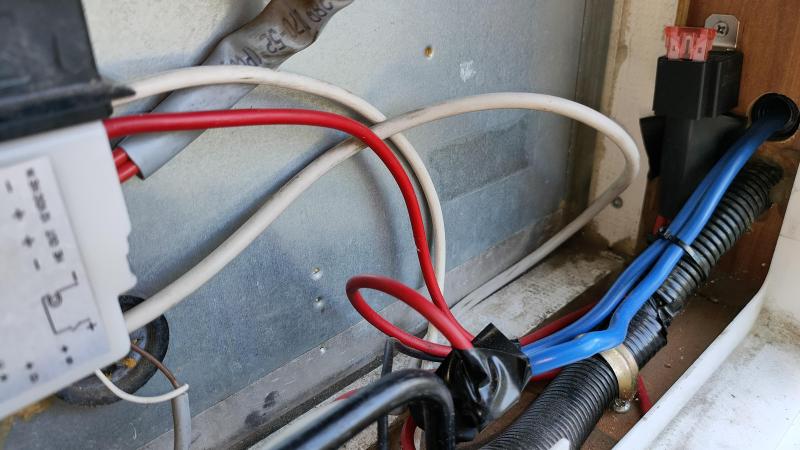

Comunque, correttezza concettuale o meno della modifica, io attuando il tutorial di M48 ho guadagnato quasi 1 volt ai capi del frigo acceso (erano meno di 12 V prima), e per cambiare il cavo originale da relè parallelatore
in centralina a frigo seguendo il percorso originale (nei meandri del doppio pavimento, io ci ho studiato per giorni, poi ho alzato bandiera bianca) penso (penso) che probabilmente anche un allestitore avrebbe optato per un altro percorso lasciando lì il cavo originale, e nonostante il lavoro fatto non ho la tensione che vorrei (attualmente 12.8 ingresso frigo, 12.6 ai capi della resistenza. Sezione cavi? 5 metri di cavo da 8 mm2 diretto da batteria (con un fusibile automatico in mezzo e il contatto di un relè) non dovrebbero farmi cadere 1,5 volt. Come ho scritto più sopra, ho il dubbio che anche il cavo di massa (originale, 4 mm2, lunghezza sconosciuta, percorso pure) abbia qualche responsabilità. In questi giorni non potrò, ma appena possibile proverò a sostituirlo e vi dirò il risultato. Oltre a vedere se il fusibile ( ne ho messo uno automatico riarmabile da 50 A) non sia quello che mi dà caduta. PS Il mio AES quando spengo il motore continua ad avere la 12 V selezionata, ma non va in allarme nonostante la mancanza di alimentazione, probabilmente (azzardo, non conosco a fondo le specifiche) perchè la logica riconosce  i primi 10-15 minuti di spegnimento come sosta rifornimento, sempre. Ho poi più su precisato che per evitare che il frigo resti non alimentato quando arrivo a destinazione, semplicemente lo spengo e lo riaccendo, e lui riparte a gas.
devi comunque risolvere, perchè una tensione di 12,8V è comunque inaccettabile per un buon funzionamento del frigo a 12V.
Il fusibile con più è grosso meglio è e 50A li ritengo troppo pochi per non generare una caduta di tensione; è chiaro che il cavo deve essere in grado di reggerlo.
5 metri non sono pochi, ma da quale batteria sei partito? BS o BM?
Anche il relais, da quanti Ampere è?

Sono partito da BM, con  due cavi in parallelo ciascuno da 4 mm2 fino a cassapanca zona servizi elettrici,  poi 20 cm di cavo singolo 4 mm2 per poter entrare nel fusibile,  lo stesso in uscita e poi doppio cavo fino alla zona frigo (i due cavi blu nelle foto; quindi 20 cm di cavo singolo per intestare i faston (saldati) sul relè, e altri 40 cm di cavo singolo (rosso nelle foto) da relè ad ingresso frigo. Tutte le connessioni tra cavi le ho saldate per non avere perdite.

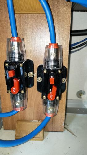

Il fusibile automatico è da 60 A (nella foto ce ne sono due, l'altro è per un'altra utenza). Il relè invece da 40 A ho voluto metterne uno con fusibile incorporato (ulteriore protezione). Forse dovevo dimensionare maggiormente il relè. Ma non credo sia responsabile della caduta di tensione. Comunque verificherò col tester punto per punto rispetto a massa a motore e frigo accesiautomatic%20fuse.jpgrele%CC%80%2030.jpgvano%20frigo%20con%20relais.jpg
zona frigo (i due cavi blu nelle foto; quindi 20 cm di cavo singolo per intestare i faston (saldati) sul relè, e altri 40 cm di cavo singolo (rosso nelle foto) da relè ad ingresso frigo. Tutte le connessioni tra cavi le ho saldate per non avere perdite. Il fusibile automatico è da 60 A (nella foto ce ne sono due, l'altro è per un'altra utenza). Il relè invece da 40 A ho voluto metterne uno con fusibile incorporato (ulteriore protezione). Forse dovevo dimensionare maggiormente il relè. Ma non credo sia responsabile della caduta di tensione. Comunque verificherò col tester punto per punto rispetto a massa a motore e frigo accesi
non vorrei apparire maleducato, ma a me gli impianti fatti in quel modo non piacciono per nulla.
Se non si hanno le giuste attrezzature semplicemente si lascia tutto così, tanto come hai visto sei punto e accapo.
Partendo addirittura dalla BM non vi è alcun dubbio sul fatto che possa essere solo il nuovo impianto e i suoi componenti la causa del problema.
Mi spiace, ma è così.
Quell'impianto, e scusami di nuovo è da rifare con materiali di qualità e non con roba comprata se va bene alla fiera dell'elettronica, dove la qualità non sanno nemmeno cosa sia.
Non ti preoccupare di esagerare nelle sezioni del cavo, non saranno 5€ in più e 300g di peso a fare la differenza.
Personalmente non partirei nemmeno dalla BM, che ritengo sacra, ma è una mia scelta personale.
Rifai l'impianto, se vuoi partire dalla BS fammi sapere che ti dico come devi fare, con del cavo da 16mmq, capicorda a crimpare , (non stagnare) come questi o a 90° nel caso ti siano più comodi sul relais.
Monta un relias di buona qualità da 100A, il quale dovrà avere dei prigionieri M6/8 per le connessioni.
Detto questo per il frigo, va detto che anche la BS non godrà di grandi correnti e tensioni di ricarica, e per questo motivo cercherei di partire con la linea del frigo dalla BS, perchè così, sistemando anche la linea BM/BS è facile che il vecchio cablaggio (originale del mezzo) possa andare bene.
Certo, la cosa migliore sarebbe rifare la linea BM/BS con cavi da 50mmq e relais da 200A e poi vedere come va il frigo, ma è chiaro che se la condizione attuale non è risolutiva ciò che hai fatto non va bene, e il problema diretto di ciò che hai modificato può essere causato solo da cavi di sezioni irrisorie, fusibili, connessioni, crimpature.
Mi spiace dare brutte notizie quando magari uno si è anche impegnato a fare il lavoro, il risultato però è sotto ai tuoi occhi.
Infine, metrature elevati di cavi, dove per il corretto funzionamento delle utenze si richiedono basissime cadute di tensione, non possono prevedere fusibili e lamelle. Di fusibili ne va messo UNO all'inizio della linea, 10/20cm dopo la connessione sulla batteria, indipendentemente da quale batteria si tratti.
Modificato da Laikone il 04/09/2024 alle 09:46:54

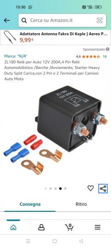

Inserito il 04/09/2024 alle: 13:32:27
Questo potrebbe andare? Screenshot_2024-09-04-13-30-28-67_b5f6883d2c20a96c53babc0b4ac88108.jpg
Maurizio
31/03/2004 21022
Inserito il 04/09/2024 alle: 15:02:28
In risposta al messaggio di luksich del 04/09/2024 alle 13:32:27

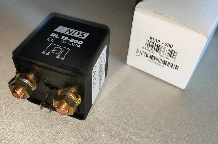

Non riesco a capire il diametro dei prigionieri di conenssione, i quali dovranno poi alloggiare capicorda idonei sì a contenere la ssezione del cavo che deciderai di usare, ma è altrettanto vero che incrociare cavo/capicorda e foro occhiello non è facile.
A tal proposito però, ti incollo una recensione:
Facendo passare a 12 V una corrente di 60 A questo relais scalda molto, quindi nella maniera più assoluta non è idoneo a reggere 200 A continui. probabilmente regge 200 A di picco, ma il suo massimo continua è intorno ai 40A
Nei mezzi a cui ho messo mano per rifare completamente la linea BM/BS ho sempre montato questo:
Con prigionieri M8. Mi sembra però un po' esagerato per il solo frigo... andrebbe bene se rifai tutta la linea BM/BS
Se non riesci a trovare un prodotto valido e affidabile online, ti consiglierei di cercare un rivendotore fidato della tua zona che possa fornirti un prodotto affidabile. Cerca sempre un prodotto con connessioni a vite, considerando che se stai su prodotti di qualità e di marchi conosciuti è molto difficile spendere meno di 30/40€
Ci sono anche relais con con connessioni faston magnum, tipo quello di CBE, che sono quelli che nel 90% dei casi sono montati sui mezzi, ma io starei sull'altro modello.

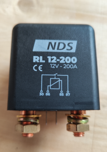

Vabbè, intanto che aspetto la possibilità di fare il lavoro, mi sono portato avanti comprando il relè
PS non immaginavo fosse così...corpulento! Ora capisco anche il motivo del costo.
