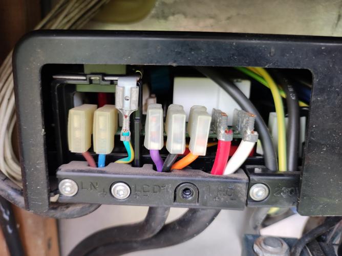

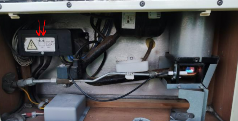

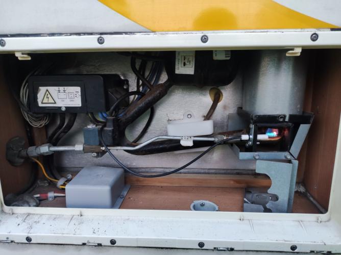

devi aprire questa scatola e appoggiare i puntali sui cavi più grossi che vedi e che provengono dalla batteria.
Solitamente, ma non sempre sono rosso e nero.

Inserito il 12/09/2024 alle: 14:32:50
In risposta al messaggio di Laikone del 12/09/2024 alle 13:25:16
devi aprire questa scatola e appoggiare i puntali sui cavi più grossi che vedi e che provengono dalla batteria. Solitamente, ma non sempre sono rosso e nero.
Perfetto grazie mille ancora!

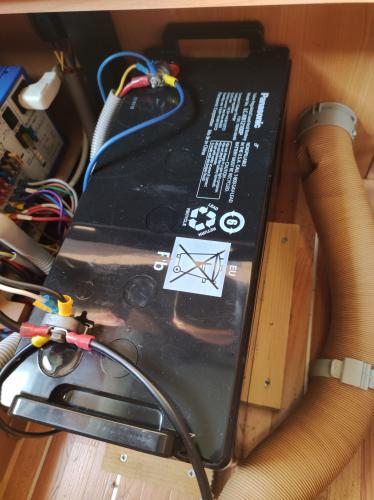

IMG_20240913_172822.jpgCiao Laikone, ho comprato un tester e queste sono le misurazioni ottenute appoggiando i puntali sul cavo rosso e bianco (sperando di aver fatto cosa buona) :
BM motore SPENTO 12.47
BS motore SPENTO 13.57
BM motore ACCESO 14.29
BS motore ACCESO 14.24
AL FRIGO SPENTO motore acceso 13.40
AL FRIGO ACCESO motore acceso 12.00
AL FRIGO ACCESO AC ATTIVA a velocità 3  11.90
Modificato da Daniel79 il 13/09/2024 alle 17:48:59
31/03/2004 21022
Inserito il 13/09/2024 alle: 21:04:15
In risposta al messaggio di Daniel79 del 13/09/2024 alle 17:48:13
Ciao Laikone, ho comprato un tester e queste sono le misurazioni ottenute appoggiando i puntali sul cavo rosso e bianco (sperando di aver fatto cosa buona) : BM motore SPENTO 12.47 BS motore SPENTO 13.57 BM motore ACCESO 14.29 BS motore ACCESO 14.24 AL FRIGO SPENTO motore acceso 13.40 AL FRIGO ACCESO motore acceso 12.00 AL FRIGO ACCESO AC ATTIVA a velocità 3  11.90
direi che appare abbastanza chiaro perchè a 12V il frigo raffredda poco...12.00V anzichè 14.30 fanno una bella differenza.
NB: con A/C accesa è rilevante la velocità della ventola INTERNA, quella che decidi tu con le varie impostazioni, ma è di IMPORTANTISSIMA rilevavanza lo stato delle ventole di raffreddamento del motore, le quali quando sono accese consumano tantissima corrente.
Detto questo, e leggendo i valori da te rilevati, ovvero 11.90/12.00V a frigo acceso qualcosa è da rivedere.
Il valore sulla BS a motore acceso di 14.24V lo ritengo buono, ma manca una misurazione, ovvero quella della BS a motore e frigo accesi. Bisogna che la rilevi.
Apparentemente, vista la mancanza di una misurazione, sembrerebbe essere la linea BS-FRIGO a dover essere sistemata, ovvero sarà necessario sostituire almeno il cavo del positivo e provare il risultato, se migliore ok, altrimenti bisognerà valutare anche il negativo, e se non funziona ancora, nel senso che la tensione rimane bassa bisognerà aggiornare anche la linea BM-BS, cosa che eventualmente farei per ultima, perchè sembra andare bene (14,24V).
Per non complicarti troppo la vita, dovresti guardare cosa c'è sotto a questa protezione grigia. I cavi rosso e bianco (mi sembra di capire siano quelli della 12V dove hai rilevato 11.90/12.00V) potrebbero eventualmente essere collegati sotto a quella scatola senza dover intervenire sui faston a 90°. In pratica potresti arrivare con un cavo da 16mmq fino alla scatola grigia e lì sotto ricollegare il rosso e il bianco.
Modificato da Laikone il 13/09/2024 alle 21:11:33

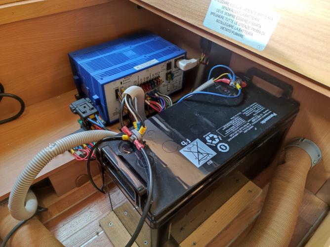

IMG_20210827_171442.jpgIMG_20210827_171434.jpgUltimo aggiornamento per avere il quadro completo poi eventualmente posterò anche le foto della BS dove leggere meglio le dimensioni dei cavi elettrici.
La BS a motore acceso, AC a velocità 1 (per non esagerare) frigo acceso a batteria al massimo assorbimento, il valore indicato dal tester risulta essere 12,70 quindi sembra, ma pronto ad essere smentito, che il calo drastrico sia tra la BM e la BS.
Che ne dici?
Modificato da Daniel79 il 15/09/2024 alle 11:35:43
31/03/2004 21022
Inserito il 15/09/2024 alle: 18:28:42
In risposta al messaggio di Daniel79 del 15/09/2024 alle 11:31:06
Ultimo aggiornamento per avere il quadro completo poi eventualmente posterò anche le foto della BS dove leggere meglio le dimensioni dei cavi elettrici. La BS a motore acceso, AC a velocità 1 (per non esagerare) frigo acceso
a batteria al massimo assorbimento, il valore indicato dal tester risulta essere 12,70 quindi sembra, ma pronto ad essere smentito, che il calo drastrico sia tra la BM e la BS.  Che ne dici?  Ciao
dico che solitamente il problema è tra la BM e la BS per via dei sottili cavi installati.
Procederei per gradi al fine di risolvere sapendo dove era il problema.
Siccome la linea BM/BS è nel 99% dei mezzi il vero problema procederei con il cambiare quella.
Il mezzo ha il parallelatore esterno o intergrato nella centralina?

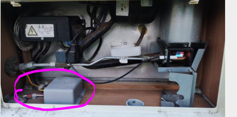

Bella domanda, come ti ho detto non sono esperto di elettricità quindi non so dirti neanche cosa sia un parallelatore, figuriamoci dove sia! ​​​​​​ Mi informo e ti faccio sapere ma perché me lo chiedi, devo verificare altro?  Ciao
te lo chiedo perchè se è integrato nella centralina è un po' un casino sistemare la faccenda.
Per verificarlo a meno di conoscere bene il tipo di centralina montato (io non la conosco) bisognerebbe seguire il cavo che parte dalla BM il quale va ad alimentare tutta la cellula e verificare se arriva ad un relais o se va a finire direttamente in centralina.
Nel caso andasse in centralina, potrebbe essere il caso di stendere una nuova linea senza intervenire sulla vecchia.

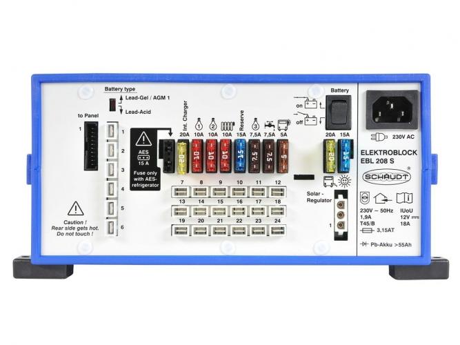

parte dalla BM il quale va ad alimentare tutta la cellula e verificare se arriva ad un relais o se va a finire direttamente in centralina. Nel caso andasse in centralina, potrebbe essere il caso di stendere una nuova linea senza intervenire sulla vecchia.
Nel frattempo ho trovato un paio di cose che possono aiutare nel capire quale possa essere la tipologia di impianto.
Ti allego le foto della centralina e purtroppo essendo il manuale d'uso in inglese ed essendo un pdf non riesco ad allegarlo.
Ho trovato anche questa discussione sul sito che forse chiarisce se il parallelatore sia interno o esterno (salvo modifiche da verificare): "Escludere il parallelatore di carica su centralina" Sezione "cellula abitativa" di Denis1974, magari potrebbe essere utile.
Ciao e grazie ancora per la tua disponibilità, non mi stancherò di dirtelo.schaudt_ebl_208_s_elektroblok_ecommerce_7701.jpegschaudt_ebl_208_s_elektroblok_2_ecommerce_3b35.jpeg
