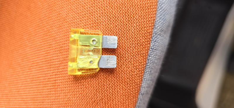

Allora, ho verificato il fusibile (lo avevo già fatto) ma ho notato una cosa: la plastica è come se avesse subito un surriscaldamento (vedi foto)
Ho cambiato il fusibile ma il risultato non cambia:

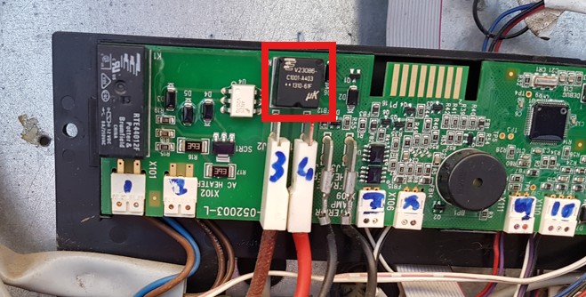

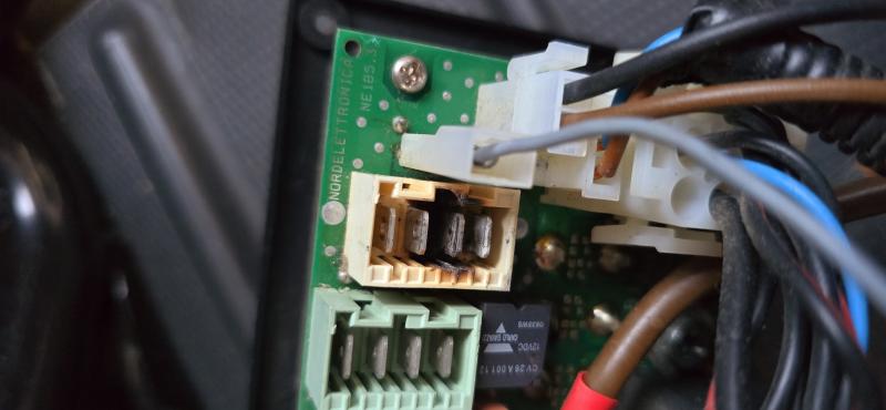

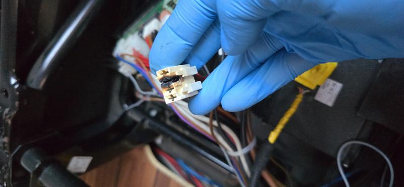

Oggi, però, ho avuto modo di smontare tutto e...AVEVATE TUTTI RAGIONE!
Il prb è la centralina!
Posto qualche foto per farvi capire con la speranza che possiate darmi qualche prezioso consiglio!

Io utilizzerei quel connettore sulla scheda per controllare un relè esterno che attinge la 12V direttamente sulla batteria in modo che si sobbarchi lui il carico del frigorifero.
Ciao Tiziano,
sai che ci stavo pensando anche io?
Solo che mi mancano delle info...
Ad esempio:
1) se il + e - di potenza li prendo dalla batteria che collegherei al connettore 4 della scheda del frigorifero Dometic RMD8505 AES (vedi prima foto che ho postato) xchè dovrei usare un relè?
2) il PIN2 del JP4 a cosa serve?
