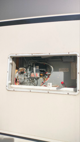

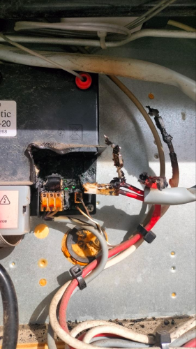

Ecco le foto ...
Si vedono anche i 3 cavi rosso/bianco/grigio che formano una matassa appoggiati sul piano del vano frigo

Inserito il 11/01/2024 alle: 22:52:52
In risposta al messaggio di Sergione66 del 11/01/2024 alle 20:58:53
Ecco le foto ... Si vedono anche i 3 cavi rosso/bianco/grigio che formano una matassa appoggiati sul piano del vano frigo
il problema è da imputare ad una cattiva conduzione/connessione tra la scheda e i cavi.

Inserito il 12/01/2024 alle: 08:39:20
In risposta al messaggio di Laikone del 11/01/2024 alle 22:52:52
Sono d'accordo, anche nella mia scheda c'erano dei connettori a sfioramento che alla lunga friggevano e il piccolo arco che si formava per il cattivo contatto aveva fatto fondere le piste e i connettori, un lavoro pessimo per una ditta di nome come Dometic...

Inserito il 12/01/2024 alle: 10:05:47
Probabile, ma fino a ad inizio estate erano perfettamente salde perchè le avevo controllate in vista delle vacanze estive.
Poi il mezzo è rimasto fermo fino a fine novembre perchè mi sono dovuto operare e quindi non credo si siano modificate le connessioni senza motivo.
Effettivamente i giorni prima che si bruciasse tutto abbiamo percorso un tratto di strada scarificata di diversi km che faceva vibrare qualsiasi cosa ci fosse a bordo ... noi compresi. Forse è stato quello l'evento scatenante ... chissà ...
