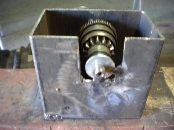

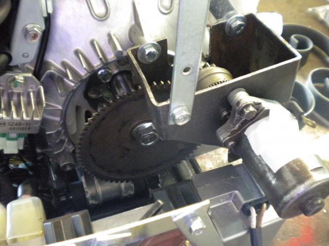

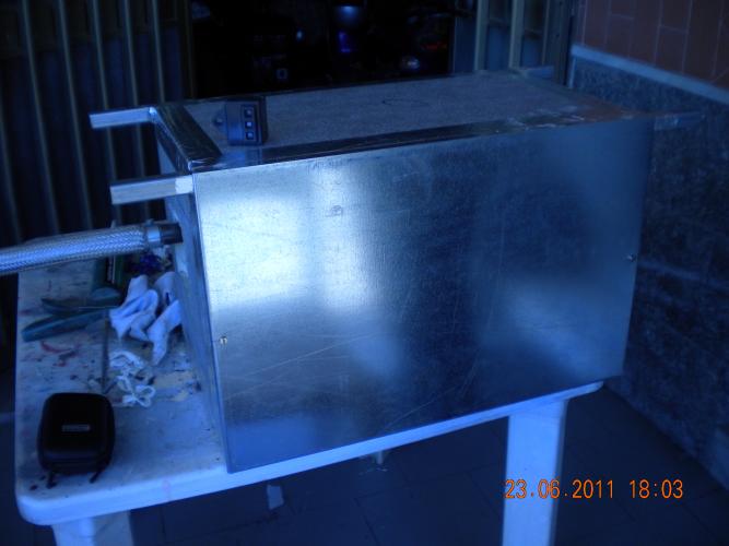

la cosa più difficile probabilmente è smorzare quanto più è possibile le vibrazioni, perché sono veramente fastidiose e si ripercuotono per tutta la cellula(una cosa e dirlo e una cosa è sentirlo con le proprie orecchie).
Il supporto, l'inscatolamento del gruppo motore, l'insonorizzazione,l'accesso allo stesso per qualsiasi motivo, il registro dell'aria per la partenza a freddo, la marmitta con prolunga se necessaria e il flessibile, il taglio della bandella, il ripristino della bandella,....
Non ti serve solo il Tornitore, ti serve anche il fabbro e qualcuno che vende ferro, anche lamiere, e che le possa anche piegare.
Per quanto riguarda l' alberino quello dove poi andrai ad innestare o inserire la corona, probabilmente dovrai procurare un inserto maschio per fare la filettatura, perché è probabile che il tuo amico tornitore non l'abbia. Per me non è stato facile trovarlo.
L'ho trovato da un ricambista per lavori ai motori marini.
Questa è la foto del inscatolamento del gruppo accensione:
Pasquale.
Il supporto, l'inscatolamento del gruppo motore, l'insonorizzazione,l'accesso allo stesso per qualsiasi motivo, il registro dell'aria per la partenza a freddo, la marmitta con prolunga se necessaria e il flessibile, il taglio della bandella, il ripristino della bandella,.... Non ti serve solo il Tornitore, ti serve anche il fabbro e qualcuno che vende ferro, anche lamiere, e che le possa anche piegare. Per quanto riguarda l' alberino quello dove poi andrai ad innestare o inserire la corona, probabilmente dovrai procurare un inserto maschio per fare la filettatura, perché è probabile che il tuo amico tornitore non l'abbia. Per me non è stato facile trovarlo. L'ho trovato da un ricambista per lavori ai motori marini. Questa è la foto del inscatolamento del gruppo accensione:
Se mon presente un adeguato scabio termico ( forzato) in quel vano, sempre se riesce a partire a causa della diffetente percentuale d'aria aspirata dal carburatore,  dubito che quel motore durerà più di 10 minuti prima di grippare
Ovviamente quella era solo una foto per far vedere l'inscatolamento del gruppo, ma ho fatto tutto quello che era necessario per la ventilazione forzata e L'espulsione del calore prodotto dal motore. Il lavoro finito e tutt'un altra storia.

Grazie ancora tantissimo dei consigli e delle foto...volevo chiederti ancora una cosa...servono o no i 2 cuscinetti per l'alberino da 8 mm del pignone?? Io per il gruppo accensione sto usando piastre d' alluminio con spessore 5 mm...grazie ancora

Inserito il 16/06/2019 alle: 21:02:14
no Sirio, nessun cuscinetto. dalla foto penso che si vede. Il pignone sul lato del motorino e stato messo direttamente sullo scatolato con un semplice foro al millimetro. Dall'altro lato si vede chiaramente che per fissarlo preciso ho fatto il vuoto e poi centrato con una semplice rondella. Considera che il pignone gira solo per quel brevissimo momento dell'accensione. Metti solo un po di grasso nei due punti di sfregamento dell'asse.
preciso ho fatto il vuoto e poi centrato con una semplice rondella. Considera che il pignone gira solo per quel brevissimo momento dell'accensione. Metti solo un po di grasso nei due punti di sfregamento dell'asse. .
