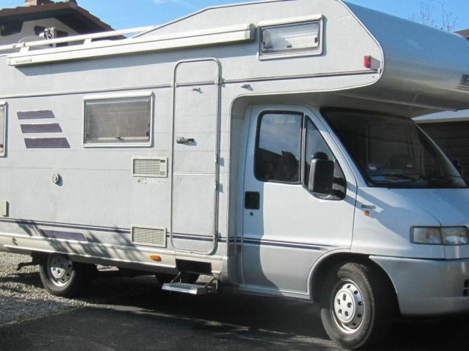

Riguardo alla cellula, se è la cellula PUAL cioè quella senza giunture sugli spigoli ma con spigoli arrotondati, è una delle migliori cellule mai fatte, e la stessa tipologia di cellula ancora adesso usata, non ha sigillature tradizionali nelle giunzioni, ma le parti vengono incollate con collante speciale, e diventa in pratica come una monoscocca. per capirci questa cellula:

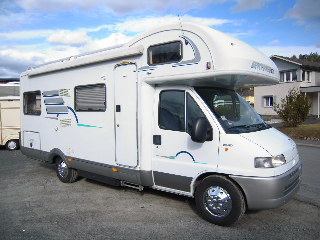

se invece fosse la versione solitamente detta Classic o Swing, cioè con cellula a spigoli di costruzione tradizionale, è una cellula normalissima, e quindi con tutti i problemi di sigllature che hanno le cellule di costruzione normale, e quindi non ha nessuno dei rinomati vantaggi della cellula Hymer. per capirci, come questa:
