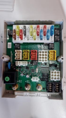

@Emme48, Il meccanico lo chiama relè. Quando sul pannello elettronico (quello solito posto sopra la porta) si preme un pulsante, sulla scatola di derivazione (foto allegata) si sente uno scatto e si accende la luce. Il meccanico cambia la scatola (il relè è sul circuito stampato e può ripararlo solo il fabbricante). Accendo il motore, torno a casa e la luce non si accende più. Una volta, ho trovato la luce accesa e non potevo spegnerla. L'ultima volta si è bruciato "in diretta", mentre lo provavamo senza nepprue tornare a casa.
Il relè è collegato a un fisibile su cui passava anche una luce a led. Abbiamo separato il circuito della luce a led. Poi abbiamo scoperto che un altro installatore aveva fatto passare dal circuito il compressore del frigo (trivalente modificato). Tolto anche quello, abbiamo testato e il relè si era bruciato.
Per bruciato intendo il relè bloccato e un leggerissimo odore di bruciato sul circuito stampato della scatola. Niente fiamme o fumo.
Non mi risulta esserci una bobina o altro, è tutto sul circuito che vedi sotto in foto (non ho idea di dove si trovi esattamente il relè).
Se si bruciano i contatti hai misurato la corrente che passa?
No non l'ha misurata, forse perché su un circuito stampato non è così semplice farlo?
Il meccanico non capisce quale sia la causa, dice "c'è qualcosa che gli dà fastidio" dopo aver installato l'impianto litio ma non sa cosa, ha detto "il circuito 12V del camper non è stato toccato".
Il fabbricante pensa sia il "D+ dell'accensione" ma il meccanico pensa di no e farà dei test su istruzioni del fabbricante che prenderanno 2-3 giorni.
Come vedi me ne intendo molto poco, ho cercato di essere il più accurato possibile
