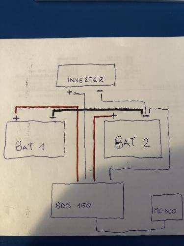

Buongiorno a tutti, ho un dubbio sull'acquisto del nuovo inverter...
Nella foto lo schema dei miei collegamenti attuali (con un inverter da 300w vecchio), vorrei appunto sostituirlo con un 600w onda pura ma guardando le caratteristiche dei nuovi inverter alcuni li danno a 12v e altri a 24v.
Secondo voi quale dovrei prendere?

Buongiorno a tutti, ho un dubbio sull'acquisto del nuovo inverter... Nella foto lo schema dei miei collegamenti attuali (con un inverter da 300w vecchio), vorrei appunto sostituirlo con un 600w onda pura ma guardando le caratteristiche dei nuovi inverter alcuni li danno a 12v e altri a 24v.  Secondo voi quale dovrei prendere? Francesco
Sempre a 12v perchè anche se le batterie sono due sono collegate da dare sempre e comunque 12v.
Perfetto, immaginavo ma volevo togliermi il dubbio. Grazie mille
p.s. qualche modello di inverter da consigliare (onda pura 600w)?

Torno su questo mio vecchio post perchè facendo un po di ordine tra i cavi batterie mi è sorto un dubbio...
L'inverter da 600w che ho preso l'avevo collegato al BDS-150 che mi gestisce le 2 batterie, non sarebbe meglio se lo collegassi direttamente ad una delle due batterie? Cosa succederebbe in tal caso?
Adesso ho un cavo  di circa 80cm in lunghezza che dall'inverter va al bds-150 (che si trova dal lato opposto) mentre collegandolo direttamente ad una batteria la lunghezza sarebbe decisamente inferiore.

Torno su questo mio vecchio post perchè facendo un po di ordine tra i cavi batterie mi è sorto un dubbio... L'inverter da 600w che ho preso l'avevo collegato al BDS-150 che mi gestisce le 2 batterie, non sarebbe meglio
se lo collegassi direttamente ad una delle due batterie? Cosa succederebbe in tal caso?  Adesso ho un cavo  di circa 80cm in lunghezza che dall'inverter va al bds-150 (che si trova dal lato opposto) mentre collegandolo direttamente ad una batteria la lunghezza sarebbe decisamente inferiore.
la cosa migliore che puoi fare avendo due batterie è quella di collegarlo a tutte e due.
I cavi devono essere sempre il più corti possibile, alle utenze arriverai piuttosto con il cavo della 220V in uscita dall'inverter.
PS: considerando che al BDS arrivano cavi che partono direttamente dalle batterie il collegamento non è completamente sbagliato, ma così facendo il discorso si allarga notevolmente prendendo in ballo la sezione di questi cavi, lunghezza, ecc. ecc.
E' chiaro che se la sezione dei cavi è adeguata non te ne accorgi nemmeno, stessa casa vale se la richiesta di corrente è bassa, ma se dovessi chiedere a quell'inverter i 600W che è in grado di offrirti potresti avere problemi, purtroppo anche seri.
Gli impianti con inverter DEVONO ESSERE creati come se l'inverter stesso venisse usato SEMPRE al massimo carico ammesso.

Ma a quale uscita di quel coso è collegato? Penso all'uscita verso la centralina.
Sempre premettendo che lo scambiatore di batterie non è il top per usare due batterie, soprattutto in caso di assorbimenti pesanti, sempre che non decida lui stesso per il parallelo in caso simili.

La sezione dei cavi è adeguata e non mi preoccupa, quello che mi preoccupa (relativamente) era solo la lunghezza... se passando dal BDS-150 ho un cavo di circa 80cm (che va appunto dall'inverter al bds-150) andando invece dall'inverter ad una batteria avrei un cavo di circa 40cm. Certo che collegandolo (l'inverter) direttamente ad una batteria mi consumerebbe poi sempre solo quella presumo
ovvio. Se colleghi l'inverter a una batteria sola è chiaro che scaricherà solo quella, ma ripeto, lo trovo un collegamento lì per sè sbagliato.
Averlo collegato su tutte e due darebbe alcuni vantaggi, ovvero meno stress alle batterie, perchè l'eventuale prelievo di energia verrebbe diviso su due accumulatori aumentandone la longevità, oltre alla possibilità di mantenere accesa più a lungo l'utenza.
Scusa se ritorno sulla sezione dei cavi, ma ritengo verosimile che tu possa avere dei cavi di sezioni così importanti e quindi adeguati senza aver preventivato il montaggio di un inverter.  Waeco per un 600W consiglia cavi di 25mmq (forse un po' esagerati) ma sono come il tuo dito mignolo per rendere l'idea smiley consiglia inoltre di avere una lunghezza massima (batteria-inverter) <1mt

ovvio. Se colleghi l'inverter a una batteria sola è chiaro che scaricherà solo quella, ma ripeto, lo trovo un collegamento lì per sè sbagliato. Averlo collegato su tutte e due darebbe alcuni vantaggi, ovvero meno stress
alle batterie, perchè l'eventuale prelievo di energia verrebbe diviso su due accumulatori aumentandone la longevità, oltre alla possibilità di mantenere accesa più a lungo l'utenza. Scusa se ritorno sulla sezione dei cavi, ma ritengo verosimile che tu possa avere dei cavi di sezioni così importanti e quindi adeguati senza aver preventivato il montaggio di un inverter.  Waeco per un 600W consiglia cavi di 25mmq (forse un po' esagerati) ma sono come il tuo dito mignolo per rendere l'idea  consiglia inoltre di avere una lunghezza massima (batteria-inverter) <1mt
i cavi in dotazione con l'inverter sono da 17 credo, infatti la mia idea era di mettere un 17 sia da inverter a bds-150 che poi dal bds alla batteria. Certo non sono cavi da 25 come dici te ma dovrebbero bastare, anche perchè max watt che userò saranno probabilmente 400/500. Se spostassi il BDS-150 vicino all'inverter sarebbe perfetto poichè a quel punto potrei mettere 20/30 cm di cavo al max.
la sezione varia al variare della lunghezza.
Se i cavi in dotazione sono di 16mmq (17 non credo proprio) sono idonei fino alla lunghezza che hanno; andare oltre, quindi fare come vorresti fare tu, quindi 80cm da batteria a BDS + altri X cm da BDS a inverter li trovo già troppi...
