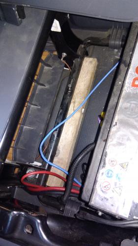

in moto o hai il pannello che produce la tensione alle batterie sale a 14, e, se hai sempre 1 V di caduta di tensione, al Web ne arrivano 13 e quindi parte bene. Non so dove è montato il tuo riscaldatore, ma per fugare ogni dubbio la prima cosa che mi sento di consigliarti è armarti di buona volontà ed accedere direttamente al Webasto. A questo punto togli il coperchietto dove entra il cablaggio e vai a misurare direttamente sui cavi di alimentazione la tensione che hai quando lo metti in funzione . . . potresti come scritto sopra ritrovarti una tensione anche di 1 V inferiore a quella misurata nelle stesse condizioni sulle batterie. Se così fosse la miglior cosa da fare sarebbe quella di ridurre il cablaggio di collegamento al minimo indispensabile, e magari anche raddoppiare la sezione dei cavi di alimentazione (+ e -)
Grazie per i tuoi consigli che spero di mettere in pratica al più presto in quanto oggi visto il bel tempo, mi sono messo in bici ed ho dato sfogo allo stress accumulato in settimana.... anche se mentre pedalavo, mi sono ricordato che ieri mentre smanettavo sotto al sedile del Ducato per mettere la seconda batteria, ho notato che il cavo positivo che arrivava a monte dello stacca batteria, era di una dimensione a dir poco vergognosa....come si può vedere dalla foto sotto, in pratica l'azzurro è il cavo incriminato che mi ero ripromesso di sostituire al più presto, il rosso nero, sono i due cavi che vanno all'inverter NDS da 450W, ed il rosso singolo è il positivo a valle dello staccabatteria che và alla centralina, quindi penso che al primo tempo utile, sostituirò il cavo sottodimensionato e poi rifarò le varie misure di tensione e prove con il webasto...cosa che impegnerà parecchio in quanto il mio PRINCE è molto basso ed andare a lavorare di sotto sarà una vera impresa
Sicuramente comunque quell'azzurro non sarà il cavo originario di fabbrica e sarà frutto di qualche modifica del precedente proprietario.

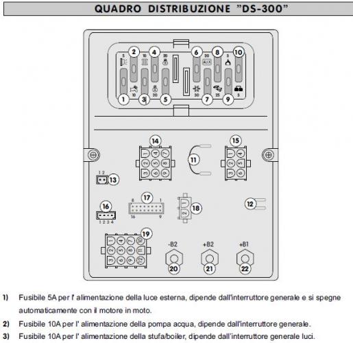

Rieccomi qui, in attesa che arrivi l'elevatore di tensione, se volessi capire dove collegarlo, o meglio, dove intercettare l'alimentazione del webasto, dove potrei prelevarla? Estrapolandola dal fusibile 3 "stufa/boiler" della centralina CBE DS300, non interverrei anche sul boiler, o sbaglio??ds300.JPG
P.S. Andare direttamente wul webasto sotto al pianale, è proprio un lavoraccio, il mio PRINCE 570L è troppo ribassato, ed io sono troppo "rialzato" laugh

Rieccomi qui, in attesa che arrivi l'elevatore di tensione, se volessi capire dove collegarlo, o meglio, dove intercettare l'alimentazione del webasto, dove potrei prelevarla? Estrapolandola dal fusibile 3 stufa/boiler della
centralina CBE DS300, non interverrei anche sul boiler, o sbaglio?? P.S. Andare direttamente wul webasto sotto al pianale, è proprio un lavoraccio, il mio PRINCE 570L è troppo ribassato, ed io sono troppo rialzato
cerco di essere chiaro!!
se il boiler è a gas, non ci sono problemi in quanto consuma molto poco, se invece è del tipo a gasolio potrebbero nascere problemi di consumo.
Una cosa mi sono dimenticato di dirti l'altra volta, l'elevatore di tensione a riposo consuma molto poco( poche decine di mA , verifica per sicurezza) ma se non usi il camper per molto tempo e non hai un pannello solare o un sistema che tenga la batteria carica c'è il rischio che in qualche mese la batteria di servizio sia scarica!! io ho inserito un interruttore prima dell'elevatore che accendo solo durante le vacanze invernali se intercetti anche il boiler devi ricordarti di attivarlo all'occorrenza.
Considerazione vedendo il tuo pannello di controllo, mi sembra che la stufa/boiler siano interrotte quando la centralina è disattivata;
se è così non ti serve l'interruttore di cui parlavo prima; sul mio camper la stufa è connessa direttamente alla batteria di servizio e funziona anche a centralina spenta.

Grazie per le tue info, sei stato abbastanza chiaro, a proposito di ciò che hai scritto infatti il mio dubbio era se collegarlo ad entrambe le utenze intercettando l'alimentazione dal fusibile, oppure prelevarla per il webasto da qualche altra parte (ma non so ancora da dove).
L'interruttore, lo avevo previsto anche io per non lasciare sempre l'elevatore sotto tensione anche d'estate che tanto il webasto sarebbe inutilizzato in quanto di caldo qui da queste parti ce n'è a iosa e non serve riscaldare ancora il camper smiley
