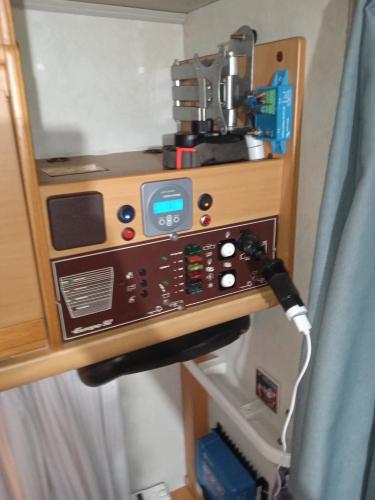

Buonasera gruppo!
Sto cercando informazioni per capire come aggiornare la famosa centralina/carica batterie CBE A910-6.
Attualmente, la BS istallata è una AGM.
Mi sono accorto che collegato alla 220V, con più di qualche utenza a 12V (come ad esempio tutte le luci accese: circa 100W) in assorbimento avverto provenire un pericoloso ronzio dalla CBE. Leggendo su COL dei post di qualche lustro fa ho scoperto che anche altri utenti hanno evidenziato la medesima anomalia con la A910-6 (come il famigerato fusibile da 20A del frigo)
La centralina in questione, come è noto, comanda tutto l'impianto elettrico della celluala e ha un carica batterie integrato da 10A per PB/AGM.
In pratica vorrei mantenere la centralina attuale e la relativa fusibiliera, perchè funzionante e già collegata a tutte le utenze, e sostituire il CB. Essendo il problema del ronzio teoricamente legato al caricabatterie, ho pensato di escluderlo dalla centralina ed installarne uno più recente, magari con curva di carica aggiornata alle nuove ed osannate Litio.
C'è qualcuno che ha già adottato una soluzione simile?
Grazie a chi interverrà condividendo la sua esperienza.

Aggiungo un'informazione/richiesta.
Qualcuno ha mai rilevato un consumo anomalo dalla centralina CBE A910-6?
Magari è uno dei tanti mal funzionamenti noti di questo modello...
Premetto che il parallelatore con BM è staccato ed esterno alla centralina, ma da qualche giorno ho rilevato, con centralina totalmente spenta, un consumo di 0,14A con uno shunt collegato a BS.
Questo consumo avviene da poco.. prima sono certo che con la centralina spenta lo shunt rilevava 0.0A, al massimo poteva esserci un consumo del parallelatore BM, ma potendo escluderlo non è questo il motivo dell'assorbimento anomalo.

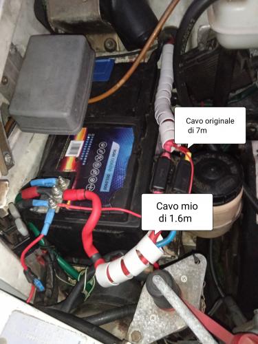

Credo sia colpa del parallelatore CBE csb non ottimizzato per le litio. Per ora ho messo uno staccabatterie all'impianto e così ho temporaneamente risolto, poi cambierò parallelatore.
Ho installato anche un Orion 18a isolato, ma ho riscontrato un'altra anomalia: a motore acceso e frigo trivalente a 12V viene prelevata direttamente corrente dalla BS, circa 10A, cosa che prima non avveniva. A qualcuno è successo?

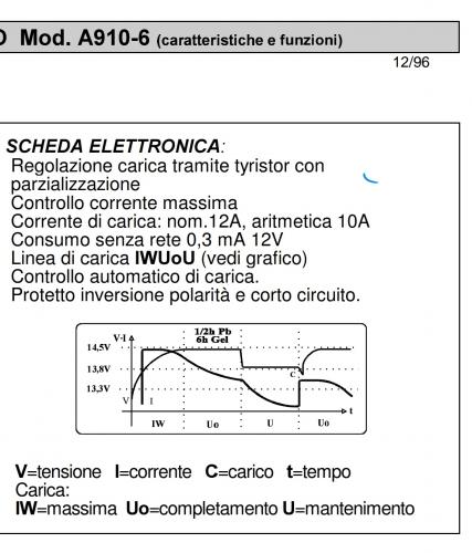

Questa la curva di carica del CBE che ho trovato in rete.
Ha 2 impostazioni: GEL e AGM.

Comunque.. come ho già detto , le tensioni raccomandate per la tua litio sono identiche a quelle di una agm.
Solo non specifica i dettagli. Cioè il tempo di assorbimento, la tensione di FLOATING e la ripartenza del ciclo .

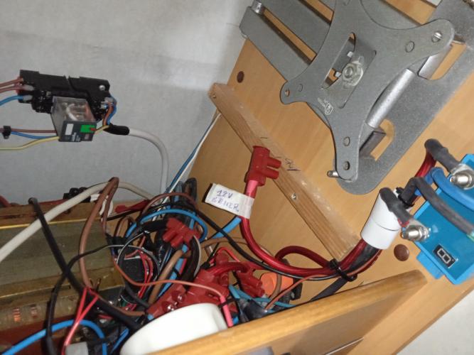

Io penso,ma senza schema è solo un ipotesi, che puoi tagliare i cavi della parte CB della centralina. poi metti un Cb più adatto direttamente sulla batteria. Però può anche essere che la centralina abbia un solo cavo
sia per il Cb, sia per il prelievo 12v dalla batteria. In questo caso le linee andrebbero separate all interno. Io l ho fatto sul mio preistorico alimentatore/distribuzione 12v Campoli sull arca del 91. Cvera un solo cavo da pannello di controllo a batteria. Era sia per il prelievo 12v verso la scatola fusibili, sia per l eventuale carica da Cb 230(mai usata). Ho aperto e dentro ho separato in2 cavi. Uno solo per la scatola fusibili 12v e uno per il Cb. Ma io ho solo un groviglio di cavi qui dentro, un alimentatore veramente cess e un piccolo circuito stampato dopo l alimentatore... Circuito che sarebbe il caricabatterie elettronico dell' alimentatore.. E che in realtà non fa altro che  una corrente limitata a 5A e una tensione di 14.2v infinita. Inadatta non solo a litio ma anche a gel/AGM perché se lasciato giorni e giorni collegato gonfia le batterie gel/AGM. Probabilmente il tuo alimentatore/Cb/centralina è molto più complesso. Perché deduci che non va bene per la litio comunque? Che algoritmo di carica ha ?

Non  sarai mai accettato dal Clan e ti scorderai di diventare GURU se non dai una sistemata a quei cablaggi! non dico con il goniometro ma un parvenza almeno post industriale Jelavolemodà?
Uqali quelli della foto?
Questa è tutta roba made in  arca non mia...
Così da come uscì dalla fabbrica salvo 2 interruttori e il display victron. Mai visto un impianto fatto peggio in camper di stessi anni.
Mi sono limitato a controllare i cavi uno per uno per vedere lo stato di isolamenti e Faston.
Ordinare quella roba è un lavoro enorme perché è proprio pensata malissimo. A me basta che non prenda fuoco.
Le cose che ho toccato io sono queste
Sono solo aggiunte e sostituzione morsetto Positivo bm.
Il groviglio della foto è tutto opera ufficiale Arca.

Arca li aveva solo stretti con fascette in 4 o 5 gruppi leggermente meno caotici...
Io per fare i controlli e aumentare la sezione di un paio di cavi e sostituire qualche Faston ho solo tagliato le fascette.
per esempio il tratto del cavo del parallelo bm bs da relè a fusibile sul gruppo fusibili era da 1.5mmqsurprise e certamente di fabbrica. Io l ho portato a 6mmq come il resto dei 6 metri.
Anche i cavi del Cb ,dal selettore bm o bs fino ai cavi principali verso le 2 batterie erano da 1 o 1.5mmq.
E li ho ri saldati sul selettore da 2.5mmq almeno!
Ma tutto è originale...
Mancano solo delle fascette di plastica...
Ma Le ho lasciate così perché in caso di manutenzione e future modifiche svitando il pannello di controllo escono molto più facilmente.
E poi ho staccato il negativo bobina sullo strano relè che switchava la linea luci dalla batteria al ponte di diodi dell alimentatore, in caso di allaccio alla rete.
Comunque ho appuntato quelle poche migliorie e lasciato tutto in modo che in 20 minuti si riporta tutto al funzionamento originale compreso il relè famoso...
Precedenti proprietari avevano solo spelato fili a caso per prendere una presa 12v e mettere una ventola sull alimentatore. Solo attorcigliando i filifrown.
Ma io ho tolto tutte queste 2 o 3 modifiche fatte a mano e rimesso la guaina termorestri gente sui fili che avevano spelato e attorcigliato.
Però non credere fosse molto più ordinato.
L unica cosa che si può fare e con tanta pazienza è creare i nuovo dei fascioni con delle fascette.
Sai perché c'è quel groviglio alla fine?
Perché non c'è una centralina con linee stampate.
Sono tutti connettori di plastica con dentro i Faston e poi saldature mal fatte sui Faston dei portafusibli.
Su un adriatik stesso anno tutto quello che vedi li era così IMG_20201115_081407(2).jpg
Tutti quei bei fili colorati di pari lunghezza che vanno dalle piste stampate ai connettori sul blocco centralina per poi proseguire alle utenze e pannello di controllo, sull arca sono lunghi 10 volte e spesso più sottili.
Di buono c'è che è tutto riparabile anche se sei in Uganda,basta un negozio di materiale elettrico e niente altro.
