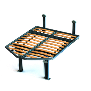

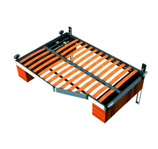

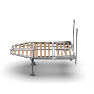

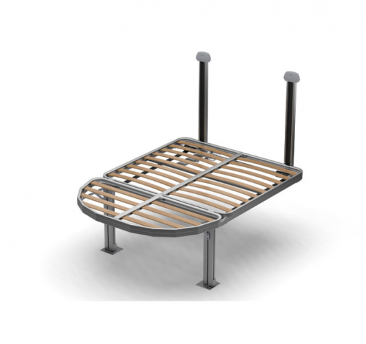

Facciamo un altro esempio; una delle critiche che sono sempre state rivolte ai basculanti dei semintegrali è che una volta totalmente abbassati rendono inutilizzabile la dinette e impossibile l'uscita dal camper, allora i progettisti hanno fermato la discesa a metà altezza in modo da permettere la seduta in dinette, che personalmente ritengo inutile mentre molto più utile è la possibilità di uscita sopratutto se abbinata ad uno scalino interno ribassato, questo minor abbassamento del letto ha permesso inoltre l'ampliamento dei pensili sotto basculante.
I letti alla francese sollevabili per permettere un garage a volume variabile sono presenti su vari modelli di diverse marche, quindi secondo me l'importante è avere le idee molto chiare su quali sono le priorità a cui non saremmo disposti a rinunciare e cercare il mezzo in grado di soddisfarle, bisogna però avere altrettanto chiaro a cosa rinunciamo.
Poi però ci scontriamo con le dinamiche del profitto ma questo fa parte di un discorso più generale e complesso, basti pensare alle rotture ai difetti di fabbrica, ai richiami, alle garanzie ignorate ecc. che si manifestano ad esempio sulle autovetture,  e non possiamo pensare che i camper siano esenti da  queste logiche chiamiamole "commerciali".

Non ho mai riferito di cosa faccia Fankia ho semplicemente detto che i letti alla francese sollevabili per permettere il garage a volume variabile sono presenti su alcune marche, basta consultare i cataloghi in rete.
Evidentemente non mi sono spiegato bene, quando parlavo di letti alla francese che potessero salire o scendere onde permettere al garage un volume variabile, da sfruttare in base al carico del viaggio, perché come sono concepiti attualmente, permettono un garage risicato, cosa che invece avviene con il letto trasversale posteriore, dove lo fanno o alto di routine, o con possibilità di saliscendi, lo facessero anche con questa disposizione...  Poi certo che sono sollevabili le reti/materasso, lo sono quasi tutti...
Penso che la Ptoject 2000 ora Lippert USA
abbia quello che cerchi ,per sollevare il
letto alla francese .o che possa essere adattato
https://www.lippertcomponents.e...
questo eliminando una smussatura
Allora nei miei due precedenti interventi ho sempre indicato il letto alla francese sollevabile per permettere la variazione del volume del garage e non certo per alzare la rete per rifare il letto, e te lo dico per la terza volta; i letti alla francese sollevabili per permettere un aumento di volume del garage esistono da diversi costruttori, visto che ne ho uno anche io della chausson, che nella posizione tutto sollevato  permette di arrivare ad una altezza di garage di 115 cm che mi consente di caricare la moto senza alcun problema.
