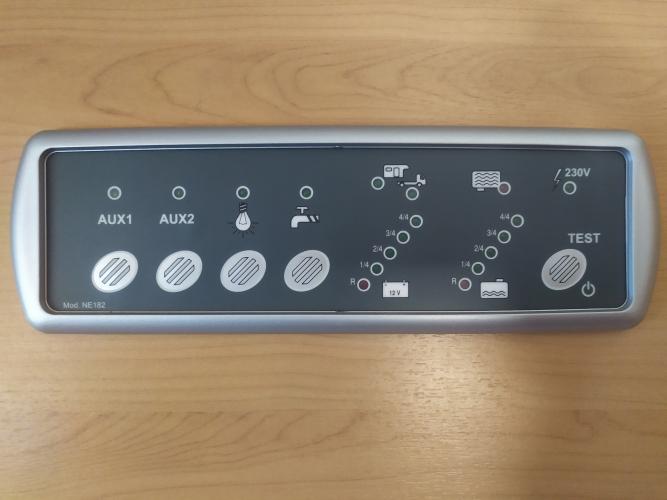

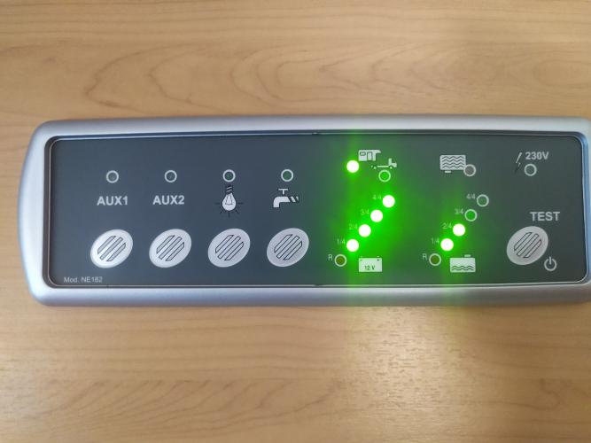

Salve e un buon inizio di febbraio a tutti, ho una batteria servizi da 100Ah marca  SAF comprata a luglio 2021, si scarica in una sola notte,  dopo essere stata in carica con la 220  per  un mese. Ho viaggiato per 400 km, mi parcheggio  e la  sera ho tenuto la smart tv collegata ad internet e  accesa per 4/5 ore insieme a un faretto led, poi ho spento la TV e  lasciato il faretto acceso.La mattina mi sono svegliato alle 7,30 e ho notato che la centralina lampeggiava con il simbolo rosso della batteria, dopo pochi secondi si è spento tutto. Trascorsa un ora circa con il sole penso,(ho il pannello) si ricarica la metà 2/4 non ho la centralina digitale, fatti 50 km e carica del tutto 4/4.
Il problema batterie-per-camper-caravan-cicliche.jpgIMG_20220201_123717.jpgIMG_20220201_123711.jpg e la batteria? Il carica batterie non idoneo? Che altro? Qualcuno può aiutarmi? Grazie a tutti.

... e compra un tester, la tensione si misura in Volt, non in pallini.
Come fai a contestare al venditore che la batteria non tiene i pallini?

Una batteria di 6 mesi che si scarica in quel modo può voler dire parecchie cose...
1) L'hai ammazzata facendola scendere troppo di tensione
2) È difettosa
3) Tra i tuoi sistemi di ricarica c'è qualcosa che non va
4) I pallini non sono attendibili...
Come ti hanno detto servono misurazioni, anche con un banale multimetro.
Inoltre dovresti specificare: tipo di caricabatterie, tipo di pannello e regolatore ed eventuali settaggi.

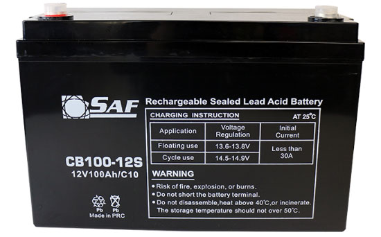

La Batteria in questo caso, sarà anche scadente, ma di base una sola BS, per 4-5 ore di TV, altri consumi inevitabili, pompa, luci, e poi in inverno va considerata la scarsa azione del pannello, preventivato il consumo stufa,... se si ha una sola BS, questa è comunque destinata a non durare... se si vuole stare tranquilli occorrono 2 BS, oppure avere un sistema di carica certo, come 230 da rete, Efoy, Zeus.

Intanto sulla batteria sono chiaramente riportati i valori carica tra i 14,5 ed i 14,9 volt ad una temperatura di 25° e con correnti fino a 30A per cui, poteva anche non essere sufficientemente carica.
Stesso discorso di sopra, in che modo viene ricaricata in viaggio e sopratutto, sei sicuro che venga ricaricata?
Il solo pannello da 100 watt in determinate circostanze non fa miracoli, se i consumi non vengono reintegrati da un adeguato sistema di ricarica, la sola batteria potrà fare ben poco, qualunque essa sia.
Però dovresti testarne i valori, senza fare troppo affidamento alla centralina anzi, potrebbe essere utile sapere anche a quanti volt smette di funzionare.
Ciro.

Giusta osservazione, voglio vedere un caricabatteria un po datato, a caricare una AGM oltre i 14,5 credo anche io quella batteria non sia mai stata caricata al 100%, ovviamente nemmeno dal' alternatore.
Diciamo un insieme di cause:
(Dicono) batteria di scarsa qualità, mai caricata bene, con un utilizzo a consumi importanti.
PS: In certi casi, comuni batterie da avviamento, sarebbero una miglior soluzione, sempre 2 ovviamente.
