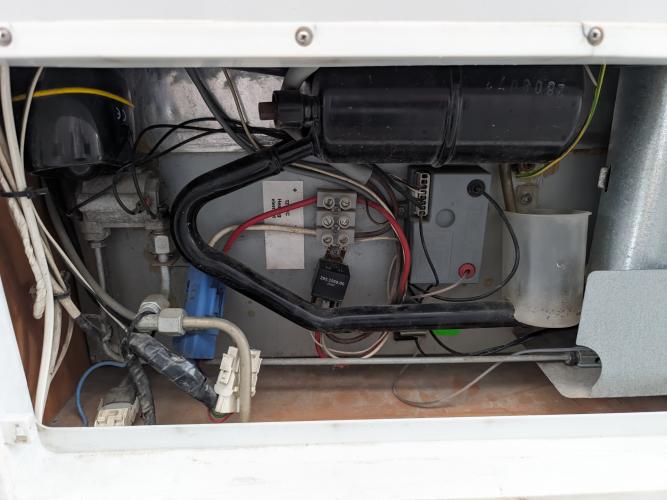

buongiorno a tutti,

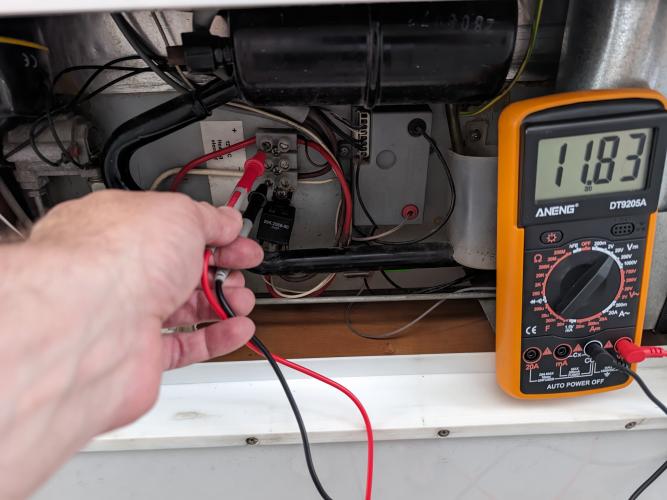

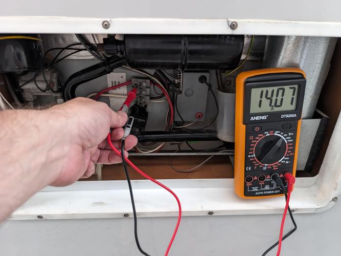

ho notato che anche nel mio frigo trivalente la tensione è bassa. (11,8V), ai poli batteria motore 14,08 come da morsettiera ante relè.
Ho letto la modifica di Emme48.

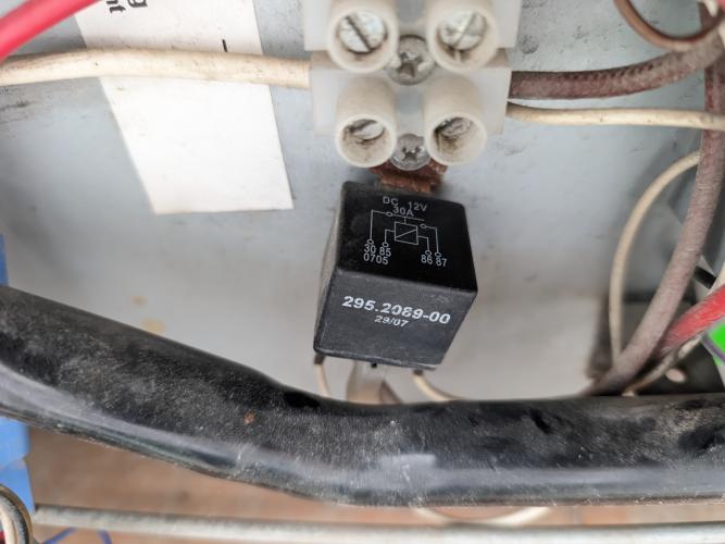

La mia domanda è, meglio cambiare il relè attuale (30A) con uno da 70? visto che la tensione alla morsettiera arriva ben alta, i cavi da modificare sono quelli dal relè alla resistenza? così dovrei risolvere in modo semplice il problema.
grazie in anticipo per l'aiuto

Se a frigo in funzione la tensione all'ingresso del relè è alta ed all'uscita è bassa hai trovato il problema. I cavi dal relè al frigo suppongo siano  corti quindi poco rilevanti è la tratta lunga che con gli oltre 12A di assorbimento genera la caduta di tensione.
Il relè da 30A se efficiente è sufficiente, come detto il trivalente consuma meno di 15 A quindi al limite sostituiscilo con uno nuovo
In ogni caso la tensione cala in presenza di assorbimento e torna alta se a vuoto.
12A di assorbimento genera la caduta di tensione.  Il relè da 30A se efficiente è sufficiente, come detto il trivalente consuma meno di 15 A quindi al limite sostituiscilo con uno nuovo  In ogni caso la tensione cala in presenza di assorbimento e torna alta se a vuoto.
Hee no, on il frigo in funzione il calo di tensione è prima del relè... I cavi sono collegati con quel mega spinotto azzurro. Ok, vedrò come fare per sostituire tutta la linea che arriva dalla bm, sarà un lavoraccio ;(

la tensione per capire se c'è o meno caduta di tensione va controllata a frigo ACCESO sulla massima potenza.
11,83V sono pochissime ed questo il motivo per cui il frigo a 12V non rende o rende poco...
Ulteriori dettagli e valutazioni prima di partire a testa bassa cambiando i cavi... che magari saranno anche da cambiare, ma alcune prove le farei prima, visto che sono gratis...
Bisogna verificare da DOVE PARTE il cavo di potenza che arriva dietro al frigo; solitamete parte dalla BS e se così è bisogna essere SICURI che a motore acceso arrivino sulla BS i famosi 14V... è chiaro che se sulla BS non arrivano 14V questi non potranno MAI arrivare al frigo e non arriveranno nemmeno cambiando la linea BS/FRIGO.
Spesso (non sempre) il problema è la linea BM/BS.
Oltre a questo... proverei a cambiare prima tutti i capi corda, magari si sono ossidate le crimpature e rifacendole si sistema tutto.
Un relais da 30A va bene, ma se riesci a cambiarlo abbonda, tanto consuma uguale e ha certamente una conducibilità maggiore.

PS: la verifica della tensione che arriva sulla BS serve anche per capire se le BS vengono ricaricate a dovere, il che starebbe a significare che 14V devono arrivare sulla BS...

finalmente un 3d con dati e foto... BRAVO! la tensione per capire se c'è o meno caduta di tensione va controllata a frigo ACCESO sulla massima potenza. 11,83V sono pochissime ed questo il motivo per cui il frigo a 12V
non rende o rende poco... Ulteriori dettagli e valutazioni prima di partire a testa bassa cambiando i cavi... che magari saranno anche da cambiare, ma alcune prove le farei prima, visto che sono gratis... Bisogna verificare da DOVE PARTE il cavo di potenza che arriva dietro al frigo; solitamete parte dalla BS e se così è bisogna essere SICURI che a motore acceso arrivino sulla BS i famosi 14V... è chiaro che se sulla BS non arrivano 14V questi non potranno MAI arrivare al frigo e non arriveranno nemmeno cambiando la linea BS/FRIGO. Spesso (non sempre) il problema è la linea BM/BS. Oltre a questo... proverei a cambiare prima tutti i capi corda, magari si sono ossidate le crimpature e rifacendole si sistema tutto. Un relais da 30A va bene, ma se riesci a cambiarlo abbonda, tanto consuma uguale e ha certamente una conducibilità maggiore. Verificato tutto questo, non ti rimane che cambiare il cavo... Monta una sezione IMPORTANTE e al limite metti una BUS-BAR nel vano frigo attaccata alla parete da cui poi ripartirai con cavi di sezione ridotta per il collegamento finale. Maggiore sarà la sezione del cavo BS/frigo, MINORE sarà la caduta di tensione e il frigo ne beneficerà insieme a te e alle tue birre  Ricorda anche che nel tempo le connessioni e le crimpature tendono a degradare e ciò lo puoi compensare con la sezione del cavo. I cavi calcolati al decimo di Volt lasciali a chi si affida a tabelle, spesso inutili...  Quanti metri ci sono dalla BS al frigo? PS: la verifica della tensione che arriva sulla BS serve anche per capire se le BS vengono ricaricate a dovere, il che starebbe a significare che 14V devono arrivare sulla BS...
grazie per la risposta, ho fatto un test semplice, ho staccato la BS, i volt in ingresso nella morsettiera ante relè erano gli stessi ai poli della BM, all'accensione del frigo tensione giù, pertanto credo proprio che il collegamento 12V sia sulla BM
allora non ti rimane altro che cambiare il cavo. Fai attenzione con il raddoppio dei cavi e non con la sostituzione perchè pur essendo tecnicamente possibile rimane comunque un lavoro da cantinaro...
Fin quando ci sei fai un bel lavoro, tanto se lo fai un volta fatto bene non lo rifarai mai più e non sarà certo lo smontare due pannelli in più a fare la differenza
