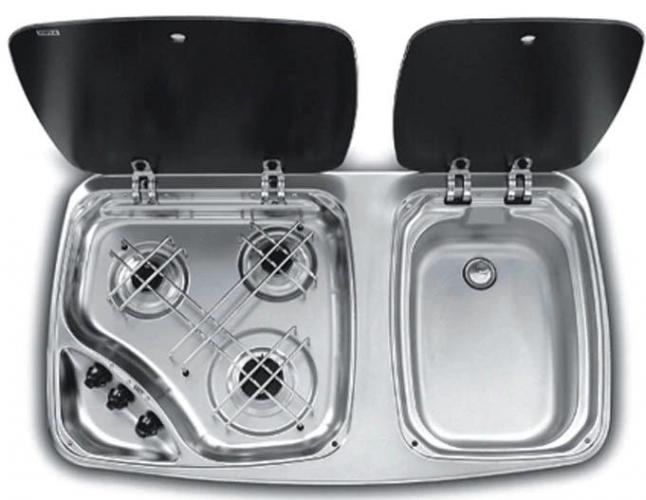

Nel mio camper ho il piano cottura Smev Dometic a 3 fuochi (secondo me inutili, vista l'impossibilità pratica di cuocere 3 cose allo stesso tempo). Questo:
Comunque, premetto che la fiamma è perfetta, perfettamente azzurra e che uso pentole in alluminio finissimo per disperazione.

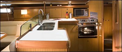

Pero' quest'estate siamo stati su una barca a vela, che aveva un bombolino, un regolatore da 30mbar (uguale a quelli per camper), ed un piano cottura con forno inferiore, questo:
Con nostra grandissima sorpresa, i fornelli erano come quelli di casa, con tempi di cottura simili a quelli di casa! Quindi anche con un regolatore da 30mbar si dovrebbe poter cucinare bene!

Mi dici il diametro della testa di ciascun fuoco? Mi sembrano abbastanza piccoli, uno dovrebbe essere il più piccolo (quello di solito uisato per la macchina da caffè) e gli altri due uguali. Rispetto a quelli di casa, nei fornelli di casa normalmente c'è un fuoco super-rapido a doppio giro di fiamme, che ovviamente scalda l'acqua e riporta in temperatura quiando si butta la pasta in un amen. Sarebbe bellissimo che ci fosse un fuoco così in camper... Pensa che il mio fornello è a 4 fuochi, ma per usarli tutti e 4 devi mettere in camper la batteria da cucina di Barbie... NO BUONO!

Ora che guardo bene la foto, ho paura che quei fuochi siano troppo piccoli, forse regolati al minimo, ci sono regolazioni nei rubinetti o sotto i fuochi.
Non escluderei, il rubinetto principare interno alla cucina difettoso, aperto male,... o uno schiacciamento della tubatura del fornello, senza vedere tutto è possibile.

Ora che guardo bene la foto, ho paura che quei fuochi siano troppo piccoli, forse regolati al minimo, ci sono regolazioni nei rubinetti o sotto i fuochi. Non escluderei, il rubinetto principare interno alla cucina difettoso, aperto male,... o uno schiacciamento della tubatura del fornello, senza vedere tutto è possibile.
Interessante, dove sono le regolazioni esattamente? Sotto i fuochi? Provo a dare un'occhiata.

Sotto i fuochi ci sono i getti, andrebbero valutati da esperto, nel caso fossero piccoli o sporchi....anche se non credo.
Sotto le manopole dovrebbe esserci una vite di regolazione, che serve sopratutto per regolare il minimo.
Sono sempre del parere che i fuochi siano piccoli, o Tu abbia qualche altro problema nel' impianto: errore di montaggio, strozzature, qualche residuo nei condotti, impurità, ecc.

Ho anch'io uno Smev a tre fuochi come quello della foto in basso.
Il più grande (si fa per dire) quando lo uso per la pasta, un litro e mezzo/due per due persone, ci impiega 10-15 minuti al massimo.
Da notare che le fiamme sono si blu, ma soprattutto su due, quando li accendo col classico accendigas a cannello, devo fare "il giro" intorno allo spartifiamma perchè non si accendono mai completamente.
