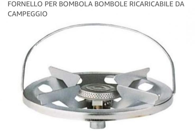

Io normalmente cucino dentro ma se devo fare il fritto e ho la possibilità mi sposto fuori... ho ormai da anni una bombola camping gaz da 5.7kg con su un fornello tripla corona che non si spegne neanche con le bufere... capisco la comodità ma il camper non ha gli spazi della casa e cucinare sempre è comunque dentro alla fine ti costringerà a breve a smontare tutta la tappezzeria e portarla in lavanderia, operazione da fare comunque, ma se eviti determinate cotture in camper non così assiduamente... oltretutto smontare tutto e rimontare è un lavoraccio...
La bombola è questa qui con relativo fornello
capisco la comodità ma il camper non ha gli spazi della casa e cucinare sempre è comunque dentro alla fine ti costringerà a breve a smontare tutta la tappezzeria e portarla in lavanderia, operazione da fare comunque, ma se eviti determinate cotture in camper non così assiduamente... oltretutto smontare tutto e rimontare è un lavoraccio... La bombola è questa qui con relativo fornello
Fritto e pesce anch'io li cucino fuori camper... yesyesyes
