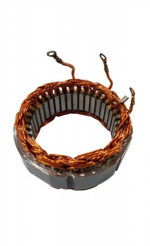

Cosa ne penso dei cablaggi maggiorati sull'alternatore?
Immagina un cablaggio da 70 mmq collegato ai fili che vedi, sono delo statore di un alternatore.
E come collegare la catena dell'ancora di una nave al guinzaglio del Chihuahua.
Le correnti elevate sono sempre un rischio, basta un nonnulla per creare delle elevate criticità, io eviterei di andare oltre 50 Ampere che poi andranno a sommarsi a quelle del fotovoltaico.

Cosa ne penso dei cablaggi maggiorati sull'alternatore? Immagina un cablaggio da 70 mmq collegato ai fili che vedi, sono delo statore di un alternatore. E come collegare la catena dell'ancora di una nave al guinzaglio del
Chihuahua. Le correnti elevate sono sempre un rischio, basta un nonnulla per creare delle elevate criticità, io eviterei di andare oltre 50 Ampere che poi andranno a sommarsi a quelle del fotovoltaico. Sul mio ho scelto 30 Ampere dall'alternatore che si sommano alle 40 del fotovoltaico.

Nei mezzi moderni ci sono alternatori prestanti, per esempio nel mio c'è di serie un alternatore da 250A , quindi suppongo adatto a dare in sicurezza elevata corrente. Certo che su mezzi con piccoli alternatori da 80/100A
sicuramente meglio un DcDc da 30A. Il DcDc poi non prende la corrente direttamente dall alternatore, ma dalla BM,  che poi ovviamente deve essere mantenuta carica dall alternatore, ma penso che faccia come da vaso di espansione per gestire eventuali picchi di richiesta di corrente.  Ma sei tu il tecnico, io dico solo quello che mi sembra di capire
Mah... l'energia per ricaricare la BS viene sempre dall'alternatore, la BM a volte aiuta a volte chiede, quindi la BM genera solo dei picchi peggiorativi negli approvvigionamenti di energia fatti dal DC.DC Converter.
Quei 250 Ampere vorrei leggere sulla scheda tecnica come sono misurati e garantiti, magari sono a 25 gradi centigradi per 30 secondi...
250 Ampere prelevati da un alternatore sono un freno sul motore di circa due cavalli e mezzo.
E' proprio il concetto di lavorare con correnti elevate che presenta di rischi, ricordiamo sempre che la robustezza di una catena è data dal più debole degli anelli che la compongono.
Oltre ai componenti, lavorando con correnti elevate, si inseriscono punti critici nelle sezioni dei cavi e nelle connessioni, non so quanti usano serrare i dadi con le rondelle Grover capaci di ammortizzare e di assorbire eventuali allentamenti del dado o bullone.
