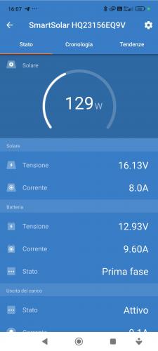

Screenshot_2024-08-25-16-07-42-817_com_victronenergy_victronconnect.jpgok ho provato a mettere 2 cavi da 5 m del 0.6 mm dal caricatore alla batteria 1 , ma il problema persisteva, allora ho provato a pensare che potesse essere il regolatore che non essendo resettato magari aveva in memoria che la batteria era carica allora ho provato a staccare 5 minuti il tutto dal regolatore aspettare e riattaccare tutto l impianto vecchio  e l app Victron dell mppt mi dava sto giro uscita caricatore 13.5 entraya batteria sia uno che due 13.,2 ma e scattato il led della prima fase enon più mantenimento. è quello o fa così perché c era meno sole? domani se c e sole prova definitiva .
anche se comunque col sole la tensione delle batteria aumenta rispetto a riposo quindi stanno caricando no?  l'app dopo averla staccata e riattaccato l impianti dopo 10 minuti mi dava sto valori mentre prima rimaneva su mantenimento e uscita mppt 13.8 ma in batteria a vuoto 13.2 ma non si avvicinano così come dopo il stacco dall' mppt di tutto per 10 minuti , adesso può essere ok?
la batteria era carica allora ho provato a staccare 5 minuti il tutto dal regolatore aspettare e riattaccare tutto l impianto vecchio  e l app Victron dell mppt mi dava sto giro uscita caricatore 13.5 entraya batteria sia uno che due 13.,2 ma e scattato il led della prima fase enon più mantenimento. è quello o fa così perché c era meno sole? domani se c e sole prova definitiva . anche se comunque col sole la tensione delle batteria aumenta rispetto a riposo quindi stanno caricando no?  l'app dopo averla staccata e riattaccato l impianti dopo 10 minuti mi dava sto valori mentre prima rimaneva su mantenimento e uscita mppt 13.8 ma in batteria a vuoto 13.2 ma non si avvicinano così come dopo il stacco dall' mppt di tutto per 10 minuti , adesso può essere ok?
5 metri sono parecchi, in pratica sono 5+5=10 mt.

.. I regolatori Victron hanno bisogno di una tensione in ingresso di circa 5V superiore a quella di uscita .. Sono 5 V rispetto alla tensione di uscita o rispetto alla tensione della batteria? Mi pareva di ricordare quest'ultima
cosa .. o forse vado per analogia con Epever che dichiara Vbatt+ 3 V (ma in realtà già parte con +2 V). (Solo per regolarmi per eventuali acquisti)
Victron dice +batt, io ho scritto uscita ma è la stessa cosa l'uscita del convertitore e la batteria sono la stessa cosa

non posso lasciarli in parallelo i pannelli? perché sono fissati e sarebbe uno sbattimento scollarli etc ... dovrei allungare il cavo pannelli di 1 metto e mezzo con le curve, poi sarebbe vicino a batteria 2 e da batteria
2 a batteria 1 c è meno di 1 m e 1/2. Volevo poi chiedere immagino sia fondamentale quando si mettono in parallelo le batterie che sia cariche entrambe al max giusto? se no se una è al 100% e l altra al 40% non sfrutterò mai il tot della fonte energia utilizzabile , giusto? quindi mi conviene prendere la batteria 2 e caricarla una notte con caricatore a casa e lasciare batteria 1 attaccata al pannello senza carichi finché è totalmente carica e poi metto in parallelo, così facendo in seguito avrò sempre una carica omogenea o poi mi conviene usare il controllo switch delle batterie o è superfluo a quel punto? meglio switch o il ripartitore di carica, che differenza c è? lo so che non è chissà che spesa che farò sicuramente ma intanto volevo sapere se posso farne a meno , perché vorrei prendere  anche il battery sense della Victron con controllo delle temperature etc.. e non una cinesata, a proposito con batterie in parallelo si può mettere?
comunqueil regolatore entra sempre in funzione al mattino anche in parallelo al max perderei 1 ora, ma alle 8.30 già è in funzione. ho fatto una cagata a fissare pannelli senza poterci lavorare ma ormai è fatta.
comunque la lunghezza dei cavi da batteria 1 positivo a regolatore e da batteria 2 negativo a regolatore deve essere la stessa? eviterei questo problema e quello della differenza di carica delle batterie con lo switch o ripartitore ?
