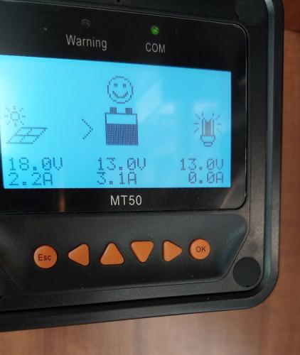

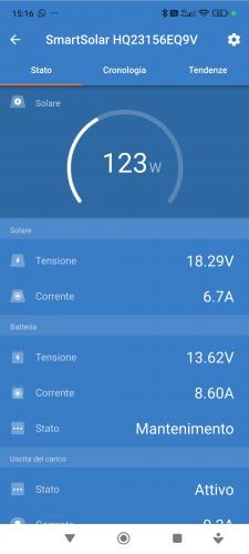

Un test. Premesso che stamattina a quest'ora c'è sole abbastanza velato per l'umidità (ombre appena accennate).
ieri sera alle 24 ho messo un po' di cose nel frigo (partiamo oggi pom.) e l'ho acceso, era sui 29 gradi.
Stamattina ho portato fuori il camper da sotto il portico, il frigo è stabile sui 2.8⁰
Stanotte era stato alimentato per 8 ore dalla BS.
I pannelli risentono un po' del sole fiacco, ma escono comunque dal regolatore più di 3 A.
Col frigo che va a 1/4 del tempo consumando 3.6 A quando va, significa essere già largamente in attivo come energia, alle 8 di mattina.
(Ricordo che i pannelli sono 2 da 140 W cad., in parallelo)

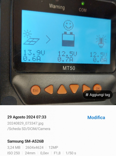

Sempre per accensione mppt.
Dormito in autogrill a Campogalliano, frigo connesso di notte alla BS, come sempre.
Uscendo per colazione alle 7.33:
Pur nel suo piccolo come W (siamo a fine agosto ormai e la bassa modenese non è sempre con cieli limpidi) si nota che già siamo in fase mppt, con tanto di conversione I-V a W costante.
Insomma, anche il parallelo inizia presto (con adatto regolatore) .. ma in ogni caso gli Ah che ci si mette in saccoccia a queste ore sono pochi .. che conta sono le ore centrali della giornata

Sempre per accensione mppt. Dormito in autogrill a Campogalliano, frigo connesso di notte alla BS, come sempre. Uscendo per colazione alle 7.33:  Pur nel suo piccolo come W (siamo a fine agosto ormai e la bassa modenese
non è sempre con cieli limpidi) si nota che già siamo in fase mppt, con tanto di conversione I-V a W costante. Insomma, anche il parallelo inizia presto (con adatto regolatore) .. ma in ogni caso gli Ah che ci si mette in saccoccia a queste ore sono pochi .. che conta sono le ore centrali della giornata
0,7A possono sembrare pochi ma, coprono quasi tutto il consumo del frigo che nel tuo caso sono 0,9A in funzionamento 15 minuti all'ora.
Non male, non male.
