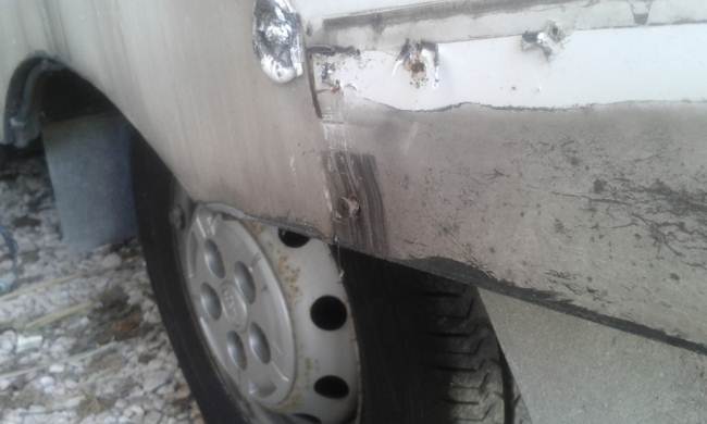

Ecco qui'... sono piu' o meno arrivato al dunque. Ho smantellato quanto piu' possibile fino ad arrivare al confine tra infiltrato e no. Ho provato a registrarmi a Tinypic, ma rispetto a Picasaweb e' una tragedia da usare. Alcune foto risultano ruotate, anche se sul cellulare sono nel verso giusto e non trovo opzioni per ruotarle. Forse ho cercato male... boh? Ecco alcune foto:

All' esterno, nell'angolo sul tetto, c'e' una ammaccatura. Si trova proprio dietro al pezzo inclinato di finitura del tetto. Da dentro come si vede non sembra esserci stata nessuna infiltrazione da quel punto, ma devo decidere se lasciare l'alluminio ammaccato (e' solo una questione estetica) o se raddrizzarlo e magari faccio un danno. Boh?
