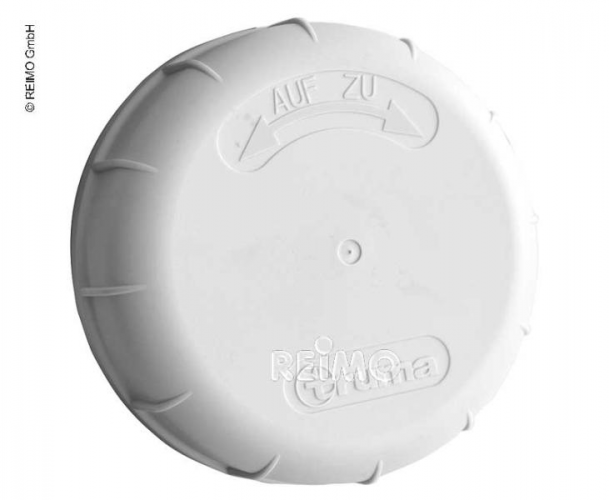

col coperchio, una volta ho dimenticato di metterlo in rimessaggio e ci ho trovato un nido di vespe... me ne sono accorto perché il boiler andava in blocco... ciò non toglie che hai ragione sul fatto che frenano parecchia aria...
Ricordatevi di chiudere anche il camino di scarico
della Truma (per la stessa ragione del boiler)
La Tuma lo fa e si trova ,una ragione ci sarà !
Va bene anche per Alde
In sosta e parcheggio (quasi obbligatorio )
e durante i lavaggi (meglio)
Lo uso anche in viaggio (in particolare se piove )
Modificato da franco49tn il 11/06/2018 alle 20:47:32
emmespanish
emmespanish
16/02/2006 5979
Inserito il 11/06/2018 alle: 21:48:56
In risposta al messaggio di franco49tn del 11/06/2018 alle 20:42:50
Ricordatevi di chiudere anche il camino di scarico della Truma (per la stessa ragione del boiler) La Tuma lo fa e si trova ,una ragione ci sarà ! Va bene anche per Alde In sosta e parcheggio (quasi obbligatorio ) e durante i lavaggi (meglio) Lo uso anche in viaggio (in particolare se piove )
non sapevo che anche per la Truma Combi c'è il tappo di protezione,  buono a sapersi...yes
24/01/2008 10492
Inserito il 11/06/2018 alle: 21:52:48
In risposta al messaggio di pegaso65 del 11/06/2018 alle 21:48:56
Dovrebbero darlo di serie come facevano per il boiler
Me se non si monta , Aumentano I PROBLEMI
 e la assistenza LAVORA di poù !
