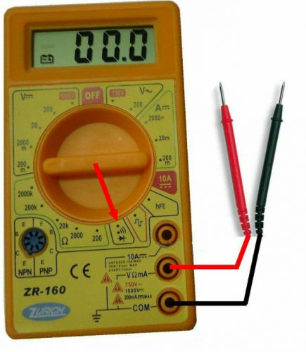

per verificare la dispersione, prendi un multimetro/tester, un polo al telaio, l’altro piantalo nel terreno, li vedi quanti volt hai verso terra, stacchi uno alla volta gli ulilizzatori, es. frigorifero e controlli, carica batterie e controlli, potrebbe essere una presa isolata male

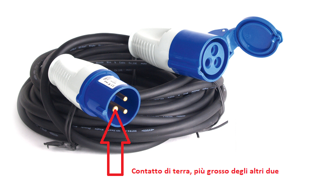

Se il multimetro (tester) lo hai puoi provare a verificare se ci sono interruzioni sui collegamenti anche passo passo
prima misuri la terra del cavo di prolunga, fatelo in due perchè da solo è impossibile, uno tocca con il puntale l'alveolo della terra della femmina e l'altro il puntale della terra del maschio, la resistenza deve essere bassa poi ci dici il valore
la terra è contrassegnata, simmetrica e più grande
Fatto questo escludi il cavo e fai la stessa cosa sulla spina da parete di alimentazione del camper, uno di voi punta il puntale del tester sul puntale della terra della spina e rimane fisso e l'altro con l'altro puntale va a fare contatto sulla terra delle prese interne del camper, poi su tutte le parti metalliche e infine sulla parte incriminata, annota i valori, lascia lo strumento su ohm in automatico
prima di fare la prova scollega tutte le utenze collegate alle prese e spegni l'inverter
Quando hai sentito la piccola scossa c'era qualche utenza collegata nel camper (anche spenta)

I collegamenti si possono (devono) controllare col tester.
Sfila il cavo con la spina maschio dalla colonnina, poi misura la resistenza tra il filo di terra della spina e la carcassa del camper.
Se la resistenza è bassa è inutile controllare altre cose.
Ovviamente la parte femmina deve essere infilata nella parete del camper e l'inverter deve essere spento.
Il tester deve essere predisposto su "Ohm" oppure sul simbolo della prova del diodo o di continuità con avviso avustico.
