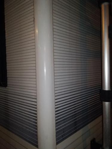

Qualcuno mi può indicare invece se questo tipo di assemblaggio ha delle viti e se si,dove?IMG_20200131_194407(1).jpgIMG_20200131_194210(1).jpgIMG_20200131_194331(1).jpg
Ciao, non lo so ma non credo, comunque ti consiglio di non toccarli se non hai problemi di infiltrazione.
15/06/2018 11024
Inserito il 17/03/2020 alle: 22:28:58
In risposta al messaggio di Ivan1971 del 17/03/2020 alle 21:34:37
Assolutamente non li toccolaugh...stanno benissimo, basta sigillarli con una linea sottilissima con la carrozzeria...ogni tot anni.
Era una.curiosita, su come si tengono insieme pareti e tettosmiley

Ritengo che quello sia un'assemblaggio tradizionale con delle normalissime viti. Quella copertura rappresenta soltanto un'utilissima protezione, per evitare gli inconvenienti tipici dei semplici profili copriviti.
Giuseppe
15/06/2018 11024
Inserito il 18/03/2020 alle: 23:12:04
In risposta al messaggio di bottastra del 18/03/2020 alle 19:02:00
Il fatto è che non capisco dove sono le viti.
sotto quel profilo che vedi non ce ne sono altri.
Quello é un angolare arrotondato in alluminio rigido. É a filo con le pareti, non ha altro sotto.
Da dentro il camper se si toglie il profilo di plastica interno su una giunzione parete/soffitto, si vedono, dall interno i due pannelli che combaciano col terostat ma io personalmente non capisco dove possono stare le viti...
Per questo chiedevo...mentre ho abbastanza chiara l altra costruzione...
