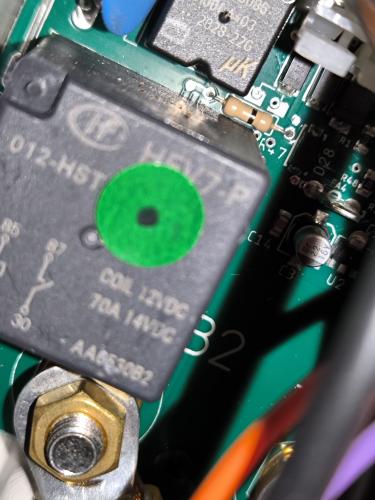

Nella prima immagine si vede il relè parallelatore con accanto la famosa resistenza di valore zero ohm, nella seconda immagine lo stralcio del manuale inviatomi da CBE e nella terza una copia del manuale in mio possesso.

Confermo che la resistenza da tagliare è quella in foto, è da 0 ohm, in caso si volesse ripristinare basta un filo.

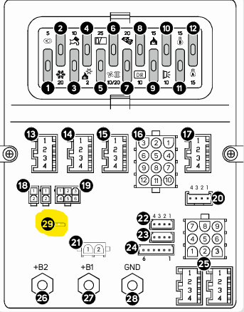

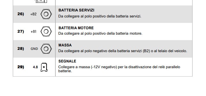

Questa mattina il tecnico mi ha risposto in modo esaustivo ed è come prevedevo. Il problema è nel libretto di istruzioni che mi è stato fornito con il camper, evidentemente una prima release. Mi è stato inviato dalla CBE il libretto aggiornato ed effettivamente alla fine dell'elenco delle prese appare il faston da collegare a massa per disabilitare il parallelo batterie.
Ecco il testo del tecnico CBE: "Il faston a cui fanno riferimento le istruzioni è FA4 (da schema risulta essere più a sinistra rispetto alla realtà). Utilizzando quello la funzione parallelo verrà disattivata ma questo non influirà sulla funzione di alimentazione del frigo trivalente".
Quindi tuto molto semplice. Allego stralcio del manuale.PC180-SE_DS390-SE.jpg

CBE il libretto aggiornato ed effettivamente alla fine dell'elenco delle prese appare il faston da collegare a massa per disabilitare il parallelo batterie.  Ecco il testo del tecnico CBE: Il faston a cui fanno riferimento le istruzioni è FA4 (da schema risulta essere più a sinistra rispetto alla realtà). Utilizzando quello la funzione parallelo verrà disattivata ma questo non influirà sulla funzione di alimentazione del frigo trivalente.  Quindi tuto molto semplice. Allego stralcio del manuale.

Assolutamente no. L'impianto non verrà modificato se non mettendo a massa il faston per disabilitare il parallelatore e l'installazione di un DC-DC Victron da 18 amp per dare la corretta curva di carica alla Lipo a motore acceso. A motore acceso il frigorifero continuerà a ricevere l'energia necessaria dalla BM/alternatore come succede ora e come da indicazioni del tecnico CBE.
23/12/2011 3318
Inserito il 02/04/2026 alle: 14:57:11
In risposta al messaggio di micromega del 02/04/2026 alle 14:08:34
E' la prima volta che sento di questa funzione sulle centraline CBE DS3xx.
Se è cosi hanno fatto una buona cosa, semplice da implementare da chiunque...era ora!
Con questa funzione del DS390 puoi fare tutto in autonomia, se monti un 18A sei abbondantemente marginato con i tuoi cavi da 25mmq,....18A sono un poco scarsi, ma se sei abituato ai tempi di ricarica di una AGM, sarà in ogni caso molto più veloce.
