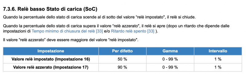

Avendo il BMV-712 (Victron), sto cercando di impostare il relè dello stato di carica (SoC) per evitare che quando non utilizzo il camper (rimessato all’aperto), il FV (200w) mi carichi la BS (100Ah) sempre al 100%.
Ho provato a impostare il BMV seguendo le indicazioni del relativo manuale Victron (che riporto sotto), impostando 1) la modalità del relè su CHRG (caricabatterie) e 2) i valori 80% (imp. 16) e 90% (imp. 17).
Il regolatore solare continua tuttavia a caricare la BS anche quando è superiore al 90% (valore relè azzerato, imp. 17).
Mi viene il dubbio se debba anche Invertire lo stato del relè (imp. 12) perchè possa funzionare.

Quanto al  VERO relè la risposta è no! A rigore, come indicato dal manuale, dovrebbe essere una funzione del relè del BMV che dovrebbe staccare i vari caricabatterie (regolatore FV, ma anche 220 e dc/dc charger, per quanto sarebbe un controsenso per quest'ultimo) quando il SoC supera il valore del "relè azzerato" e li riattiva quando il SoC scende al di sotto del valore "relè impostato".

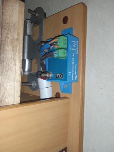

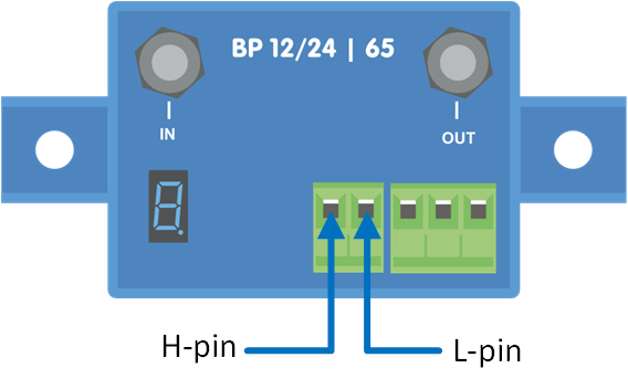

Anche il mio battery protect ha la funzione relè. Ma non ha nessun relè. Semplicemente attiva un segnale che serve a pilotare un relè a una certa tensione batteria. Io ci piloto un piccolo cicalino di allarme perché la corrente del segnale è abbastanza per un cicalino senza bisogno di relè.
E mi ha salvato quando è impazzito l alternatore misteriosamente una volta e sparava oltre 20v..ha cominciato a suonare con la sirena luminosa e mi sono subito fermato laugh

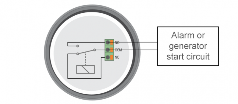

Il BMV712 ha un relè vero e proprio (un micro rele) questo è all'interno dello strumento di misura, il display, quello che nessuno usa perchè è molto piu pratico usare il telefono con il suo software
il relè è un deviatore quindi ha il comune (C) un contatto normalmente chiuso (N.C.) e un contatto normalmente aperto (N.O.)
I contatti possono essere usati per correnti molto basse non mi ricordo ma credo 1A
Con questi contatti si puo far chiudere un rele di potenza per la protezione per sottotensione o per qualsiasi altra funzione possibile in base agli eventi che è possibile includere nel software
Fino ad ora non ci ho fatto nulla ma mi sono portato i tre conduttori in una piccola morsettiera del quadro elettrico

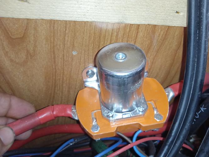

Come supponeva Hunter85, il relè del BMV deve essere associato a un vero relè (il tipo ne ha usato uno da 30A) che di fatto regola i carichi o meno della BS.
Gio, Lucy & Toby (GSP)
Modificato da gmtere il 08/05/2023 alle 10:15:40
15/06/2018 11024
Inserito il 08/05/2023 alle: 10:29:34
In risposta al messaggio di gmtere del 08/05/2023 alle 10:10:48
 ,   Come supponeva Hunter85, il relè del BMV deve essere associato a un vero relè (il tipo ne ha usato uno da 30A) che di fatto regola i carichi o meno della BS.
Ecco infatti, perché non ha un relè cosi grosso da tagliare cavi e correnti di un certo livello. Ma il segnale del suo relè, può tranquillamente comandare relè molto più grossi.
specialmente se relè a stato solido.
La corrente del segnale dovrebbe essere scritta.

Hai ragione, con il D+ disattivi solo il dc dc o il parallelatore. In ogni caso sezionare in corrente continua lato potenza non mi piace affatto: i contatti non fanno una bella fine e le elettroniche possono soffrire tagliando
il carico. Preferirei farlo agendo sul comando: Un rele con più contatti in uscita dal BMV, con uno sezioni il D+ con gli altri MPPT, carica da 230 ecc...
Beh ci sono i relè che sono fatti apposta. Un relè parallelaTore seziona molta corrente migliaia di volte...
il cyrix victron che ho io spesso alla messa in moto si connette con 40A di carico.
Poi ci sono i relè a stato solido che sono ancora meglio.
Ma ci sono relè meccanici per corrente continua fatti per tagliare anche 300A decine di migliaia di volte nella vita.
Questo ha anche i contatti sostituibili.
Il solenoide del motorino di avviamento è un relè che lavora sotto carico enorme e dura la vita di un mezzo.
Invece è vero per l elettronica.. bisogna vedere caricatore per caricatore..
Per esempio i regolatori mppt scrivono di non tagliarli sul lato batteria ma sul lato pannelli.
Però i caricabatterie 230 portatili sono fatti per anche poter staccare i morsetti a pinza quando si vuole no? Anche se stanno dando 20A..se serve la batteria si stacca...forse è meglio staccare prima la presa 230?

ciao, riprendo la discussione per sottoporvi la soluzione che sto pensando.
avendo montato un battery protect (BP) tra mppt e BS, vorrei usare i pin da remoto (H o L) del BP per interrompere la carica della BS staccando il FV sopra un dato SOC (90%) e riattivarlo sotto un dato SOC (80%).
Userei così il relè del BMV per pilotare il BP in modalità operativa "relè".
Collegherei il NC (BMV) al pin L (BP) e il COM (BMV) al negativo BS (o in alternativa NC-pin H e COM-positivo BS).
Nel caso, mi rimangono due dubbi:
1) è necessario programmare il BP nella modalità operativa "relè" (= b)?
2) sarebbe opportuno proteggere la linea dal negativo BS al COM BMV con un fusibile?
grazie per l'attenzione
g
Modificato da gmtere il 17/10/2023 alle 07:39:23
15/06/2018 11024
Inserito il 17/10/2023 alle: 21:02:55
In risposta al messaggio di gmtere del 17/10/2023 alle 04:55:51
ciao, riprendo la discussione per sottoporvi la soluzione che sto pensando. avendo montato un battery protect (BP) tra mppt e BS, vorrei usare i pin da remoto (H o L) del BP per interrompere la carica della BS staccando il
FV sopra un dato SOC (90%) e riattivarlo sotto un dato SOC (80%). Userei così il relè del BMV per pilotare il BP in modalità operativa relè. Collegherei il NC (BMV) al pin L (BP) e il COM (BMV) al negativo BS (o in alternativa NC-pin H e COM-positivo BS). Nel caso, mi rimangono due dubbi: 1) è necessario programmare il BP nella modalità operativa relè (= b)? 2) sarebbe opportuno proteggere la linea dal negativo BS al COM BMV con un fusibile? grazie per l'attenzione  g
Ciao.
no, la modalità operativa relè, del bp, non c entra. Quella attiva un segnale per controllare un altro relè in caso di sottotensione o sovratensione o altri allarmi.
Per esempio per attivare una sirena o altro.
Differisce dalla modalità allarme per un dettagli veramente imfimi..
In sottotensione la modalità allarme dopo il segnale allarme e lo scollegamento, avrà una riconnessione in 30 secondi. La modalità relè dopo il segnale e lo scollegamento non avrà tentativi di riconnessione.
In sovra tensione la modalità allarme stacca il carico ed emette il segnale (per eventuale cicalino). Mentre la modalità relè, stacca il carico ma non emette il segnale in sovratensione.
Sul manuale è scritto meglio, potrei aver sbagliato qualcosa.

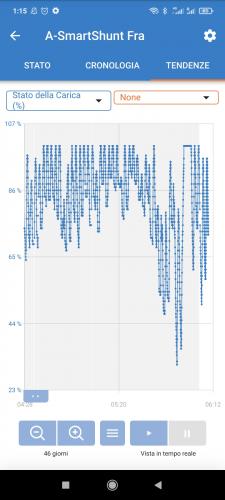

Ne approfitto per dire la mia opinione sul limitare la carica della batteria lifepo4 a 90%.
Ha senso con camper in rimessaggio.
In uso ciclico non ha alcun senso.
La litio si stressa a passare mesi a 100%.
Nell' uso ciclico solare il 100% lo raggiunge se va bene 2 ore al giorno e questo non ha nessun effetto. Nessun costruttore da indicazione in merito.
Nessuna auto con batterie lifepo4 (uso esclusivamente ciclico) limita la ricarica. Anzi carucano le celle Ogni santa ricarica a 3.65v per cella. Quindi a "oltre" 100%.
Il problema esiste solo in impianti con uso tampone tipo UPS.
Dirò di più, Mastervolt, una delle migliori marche al mondo di accessori per uso nautico, vende una lifepo4 carissima.
E raccomanda espressamente che in rimessaggio la maniera migliore di tenerla e sotto fonte a 13.5v costanti.
O staccata e ricaricata ogni 3 mesi oltre 80%.
Quindi limitare la carica solare in uso ciclico del camper, dove il serbatoio di accumulo è prezioso in vista di giorni di maltempo etc, lo trovo senza senso.
Guarda il tempo di 100% delle mie batterie in uso esclusivamente ciclico solare.
Lnunica parte di 1 cm diritto a 100% sono 2 GG alla colonnina. Solitamente arrivo a 100% a metà pomeriggio e alle 20.00 in estate sono già in scarica. E in inverno figurati.
È quanto di più salutare per una batteria lifepo4.
C'è un distributore victron italiano su YouTube che in un video dice proprio questo.
Non ha nessun senso limitare la capacità di immagazzinamento della batteria lifepo4 in uso ciclico.
Il problema emerge in uso tampone tipo gruppo di continuità, o camper o barca in rimessaggio con corrente allacciata. Per mesi e mesi.
D'altra parte nessun costruttore ha mai scritto nel manuale tecnico della sua batteria lifepo4 di non carucarla a 100%. Ma scrive semmai di non lasciarla a 100% per mesi in disuso.
Se fai 100% alle 16.00 e alle 18.00 già inizia la scarica non hai nessun problema.
Il problema delm100% prolungato ha ragioni chimiche ed esistono in mancanza di scarica.
Anche le funzioni di salvaguardia delle batterie litio dei laptop limitano la percentuale di carica ESCLUSIVAMENTE in Lunghi periodi allacciati alla rete..ma ricaricano a 100% non appena è prevista una scarica successiva.
Altrimenti i costruttori di batterie scriverebbero:
Se avete bisogno di 100ah di capacità, installate una batteria lifepo4 da 110ah e carucatela a 90%.
Mai letto.
Ma scrivono sempre come gestire il rimessaggio in disuso.
Allo stesso modo fanno i costruttori di droni, bici e monopattini.
Poi se qualche youtuber o guru facebook si è inventato che in uso ciclico va limitata la carica,, fino q prova contraria se lo è inventato.
A meno di bilanciatori che bilanciano anche in scarica o a riposo, la maggior parte delle lifepo4 hanno un BMS che bilancia solo in carica e talvolta solo dopo piena carica. Quindi serve pure un tempo di assorbimento a 100% a tensione costante per permettere al BMS di lavorare correttamente. Altrimenti si incorre in porblemi di sbilanciamento. Se non subito, in qualche mese.
In una lifepo4, una cella sbilanciata di un paio di decimi di volt, fa perdere un botto di capacità disponibile.
