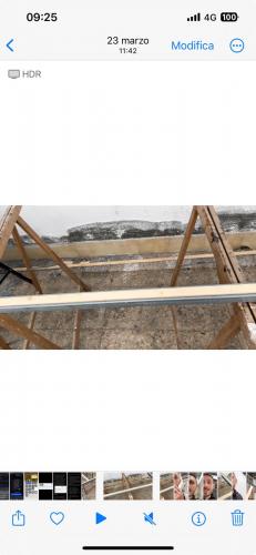

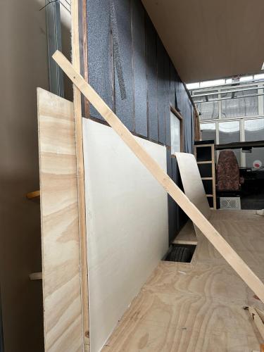

971e9a5c-3399-494b-82a7-6329aa05ff59.jpega60a9d35-6efa-4f15-b938-acf2286dd37c.jpeg339d7e91-8349-47c2-9f8b-eb4f8536eedf.jpegInfatti non metteremmo il cartongesso, solo i montanti, spiego il perché: i listelli presi da noi erano stortissimi, in quel modo abbiamo raddrizzato la situazione, allego delle foto così si capisce meglio. Solo questa è una modifica. Per il resto tutto materiale da camper classico. Magari metto una foto di come è ora. Poi se trovo anche qualcuna di come era messo prima. Abbiamo perlopiù video.
abbiamo guardato bene i dati del libretto e fatto attenzione a ricopiare le misure lunghezza, peso e tutto ciò che era dichiarato appunto nelle voci  da rispettare.
Giusty
Modificato da Giusty il 26/04/2024 alle 09:28:37
Inserito il 26/04/2024 alle: 09:35:33
In risposta al messaggio di Grinza del 26/04/2024 alle 09:10:44
Le voci J e K della carta di circolazione definiscono il tipo di veicolo e l’allestimento, comunque se cambi il legno, rispettando misure e pesi, non sarà oggetto di verifica, nemmeno se vetroresina o alluminio, sul libretto
non c’è scritto. Se vi attenete a come era il vecchio mezzo non avrete problemi, anche facendo piccole modifiche. Pessima idea mettere il cartongesso che non è un materiale adatto al camper.
in motorizzazione, se vogliono, possono vedere tramite il COC qualsiasi materiale usato per l'omologazione, quindi  teoricamente, bisognerebbe farlo rispettando il COC
che poi nessuno andrà mai a controllare, è un altro discorso
non sta usando cartongesso, ma i montanti in lamiera zincata che si usano per il cartongesso
cosa che io eviterei, a parte il ponte termico che creano, potrebbero arruginirsi col tempo, non sono studiati per i camper, che poi li riempe con il legno, vanifica il discorso eventuali futuri danni da infiltrazione
io userei, a questo punto dei tubolari di alluminio anodizzato, almeno si evita la ruggine e il marcio da infiltrazione
ancora meglio usare listelli in pvc
