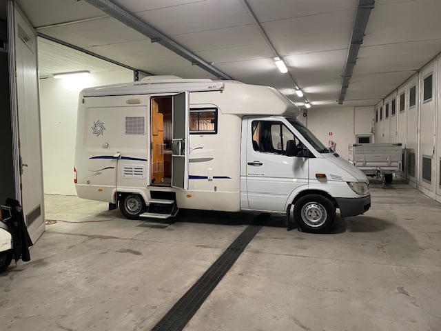

Dopo 15 anni di vita all'aria aperta un camper inizia a mostrare qualche segno del tempo. Di solito il tetto ingrigisce e la vetroresina si opacizza e lo stesso avviene per le pareti . Tutti i vari sportellini acqua gas e luce ingialliscono e cosi' anche le pareti . Gli adesivi iniziano a sbiadire e a presentare qualche crepetta.
Secondo voi vale la pena di pensare ad una riverniciatura delle pareti e rinnovo di sportelli e adesivi? il costo e' importante, ma a differenza del gelcoat la verniciatura dura molto di piu' ed e' quasi eterna.
Penso che oltre al lato estetico ne guadagnerebbe anche il valore commerciale. Qual'e' la vostra opnione in merito?

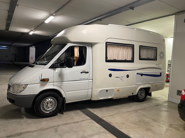

Ho fatto riverniciare il mio del 2008, ritirato a fine dicembre.
Ero contento di farlo (prima), ora sono strabiliato dal risultato

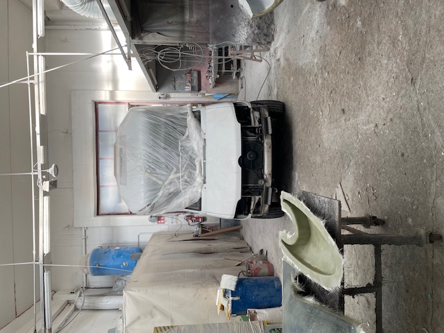

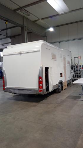

Alla fine, visto che la lucidatura era del tutto inutile anche causa ingiallimento, unico difetto delle scocche Adria che per il resto e' sempre stata perfetta in 15 anni , me lo sono fatto mettere in forno... Con l'occasione ho deciso di cambiare anche griglie frigo e sportellini, in pratica torna nuovo. Solo il tetto rimarrà in gelcoat, grigio, ma ancora con tutte le sigillature originali che sono ancora perfette così come il terostat.IMG-20260130-WA0030.jpg
Andrea IW5CI
