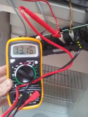

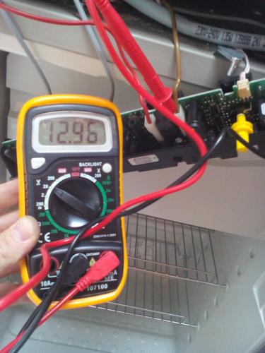

Ho controllato i contatti sulla scheda del frigo e sulla centralina del camper (nordelettronica ne185) e visivamente non vedo nulla di strano.
Ho provato di nuovo a lasciare il camper in moto per 1/2 ora ma niente...
questo è il voltaggio che arriva al frigo, mi pare tutto ok

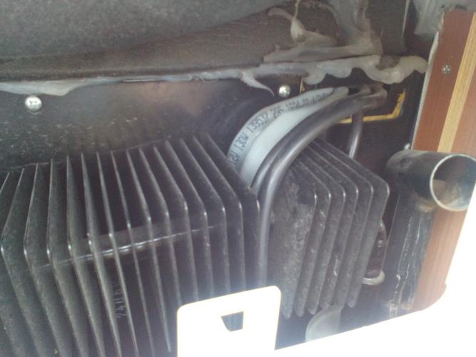

è normale che i cavi del 12V e della 220V passino in mezzo alle lamelle del frigo? Non c'è il rischio che scaldandosi si rovinino e sia questa la causa del mio ronzio?
Ho anche notato che i due connettori dove ho fatto le misurazioni con il tester sono caldi, non da ustionarsi ma tiepidi. E' normale?

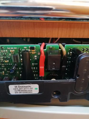

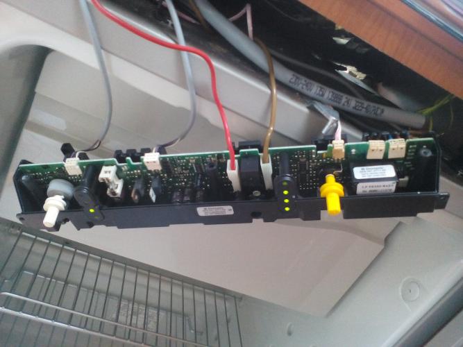

Riapro la discussione perché questo week-end il mio frigo ha deciso di non funzionare più a 12V.
Apro il frontalino e trovo questo:
non so se dalla foto di vede bene...in pratica il relè si è scaldato così tanto da fondersi e fondere i copri faston rosso e nero che si vedono in foto.
Ora la domanda è: qualcuno sa dirmi se, ammesso che riesca a trovare il relè in questione, o al limite cambiando la scheda, posso risolvere il problema.
Il mio timore è di acquistare una scheda nuova e trovarmi nella stessa situazione.
E' il relè che si è guastato o potrebbe esserci qualcos'altro che lo ha danneggiato?

non credo che sia il rele ad essersi scaldato, ma la connessione (fastom) lenta del cavo marrone

i fastom li ho sostituiti da poco proprio perché il relè ronzava…comunque adesso anche il relè è fuso sul lato. A gas funziona ma il led della batteria rimane sempre acceso e, come scritto prima, a 12V anche se la spia è accesa non raffredda più

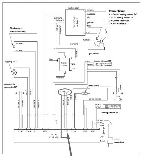

Ieri sera ho seguito il filo marrone è ho visto che entra in una guaina marchiata 12V, va dietro al frigo e poi entra nel camino. Ho reperito questo schema è ho visto che il marrone che si è fuso è collegato al "heating element DC"
potrebbe provenire da un malfunzionamento di questa "sonda" il surriscaldamento del contatto?
è possibile verificarne la funzionalità con un multimetro? se si, come?
