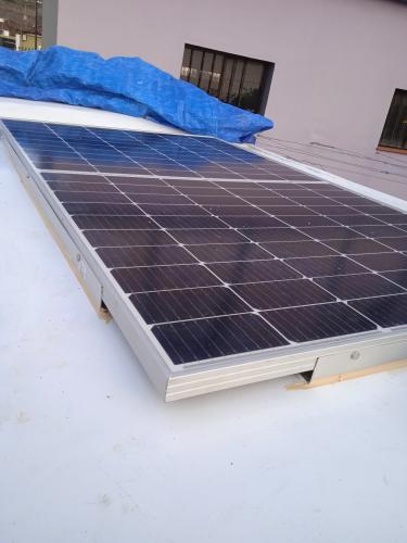

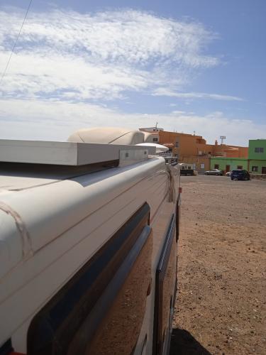

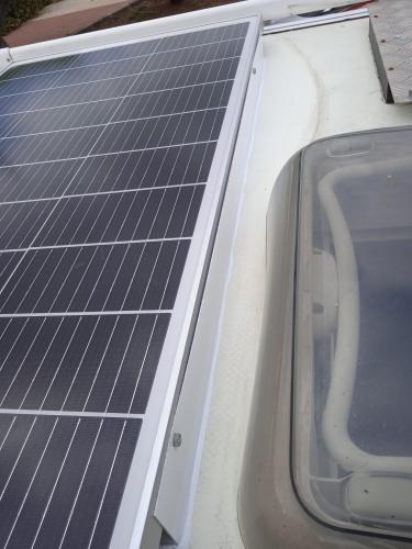

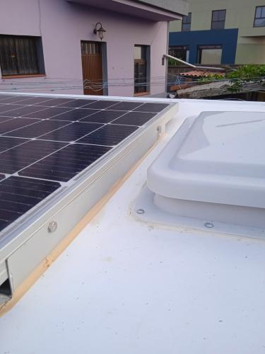

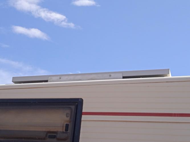

Inserito il 01/09/2023 alle: 10:48:30
Può essere che si possa saldare..non capisco niente di saldatura.
Comunque Un perimetro più stretto incollato con sigillante adesivo, con buona superficie di contatto è eterno e a prova di infiltrazioni.

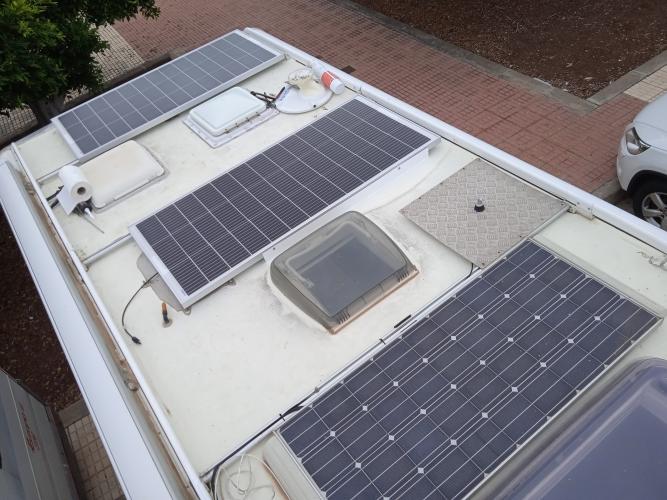

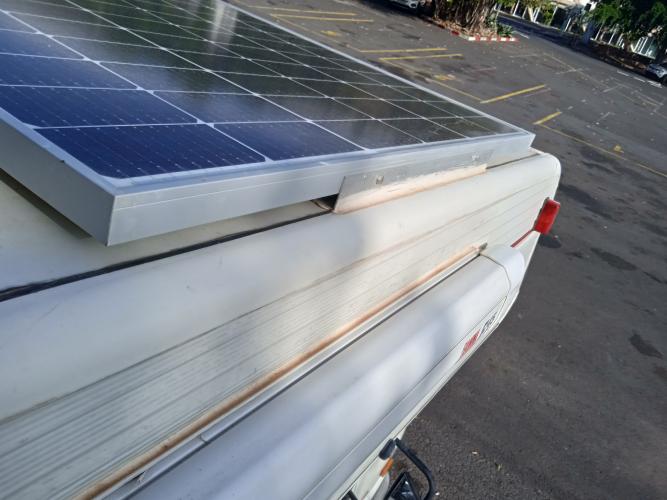

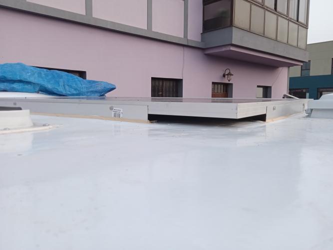

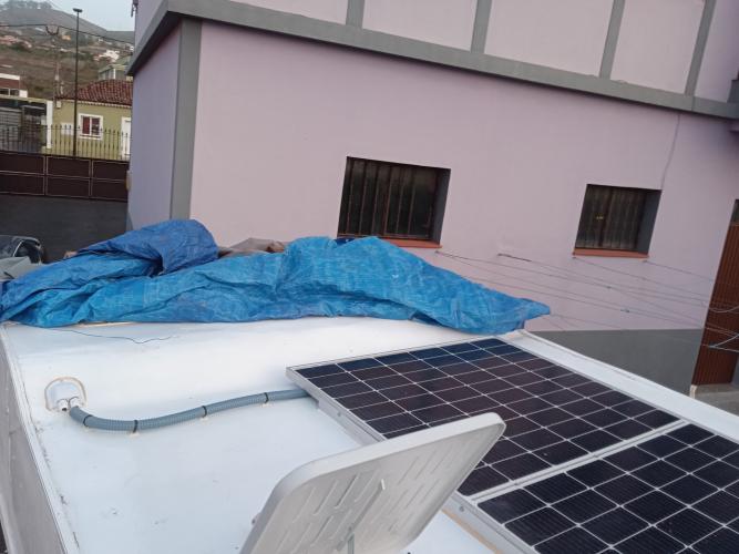

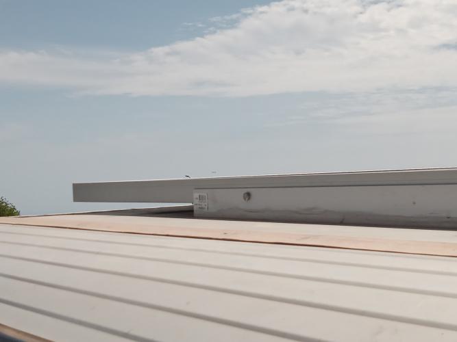

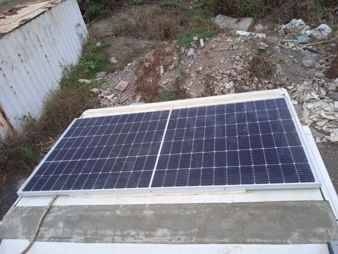

Io ho incollato pannelli solari di 25 kg. Con staffe ad elle di alluminio con superficie di contatto di 3 o 4 cm. Se attacchi un gancio di una gru sotto il pannello e sollevi, si strappa la lamiera originale e si spezza il pannello prima di staccare il sigillante adesivo.
IMG_20221019_101221_copy_2080x1560(2).jpgIMG_20221002_191609_1_copy_1560x2080(6).jpgIMG_20221002_191558_1_copy_1560x2080(4).jpgIMG_20221002_191635_copy_2080x1560(5).jpgIMG_20221002_191657_1_copy_2080x1560(3).jpg
IMG_20230318_103834_1_copy_2340x3120(2).jpgIMG_20230318_115310_1_copy_3120x2340.jpgIMG_20220923_130000_1_copy_3120x2340(5).jpgIMG_20220923_125920_1_copy_2340x3120(4).jpgIMG_20220923_125624_1_copy_3120x2340(3).jpgIMG_20220905_122510_copy_3120x2340_1(3).jpg

In risposta al messaggio di Hunter85 del 01/09/2023 alle 10:48:30
Può essere che si possa saldare..non capisco niente di saldatura. Comunque Un perimetro più stretto incollato con sigillante adesivo, con buona superficie di contatto è eterno e a prova di infiltrazioni. Io ho incollato

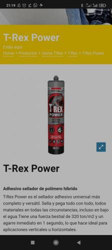

15/06/2018 11024
Inserito il 01/09/2023 alle: 22:27:01
In risposta al messaggio di erfiuma del 01/09/2023 alle 10:58:09
Mi diresti quale collante hai usato? Grazie
Qualsiasi ms polimero multiuso (sigillante/adesivo) o specifico adesivo.
per il tuo lavoro meglio uno specifico adesivo. Come il sika che hai menzionato.  O il pattex (non so come si chiama). Io uso per i pannelli un Soudal che in Spagna viene commercializzato col nome di T-rex. Ma in Italia potrebbe avere altro nome.
Come ho detto, se tra le 2 lamiere c'è una sufficiente superficie di incollaggio non le stacchi più. Questi adesivi hanno una resistenza di adesione molto alta e a differenza dei sigillanti puri fanno presa subito. Quindi hanno scarsa lavorabilità, ma sostengono subito anche un oggetto a parete per esempio.
Questo dice 320 tonnellate per metro quadrato surprise..poi non so a che condizioni..ma 2 pannelli pieni di adesivo non li stacchi mai più.
È indicato per "incollaggio strutturale elástico nel settore della automozione e dei recipienti "
Il sika che hai menzionato (552 ?) È lo stesso..poi non so quale sia meglio ce ne sono un infinità.
Tu vuoi stringere l apertura con un perimetro strutturale in legno e successivamente coprire con alluminio giusto?. Se non ti secca lo scalino di 1 o 2 mm dove la lastra di alluminio nuova si poggia al tetto originale io lo incollerei senza problemi
...a tutta superficie diventa subacqueo, non entra nulla e non si staccherà mai.

In risposta al messaggio di Hunter85 del 01/09/2023 alle 22:27:01
Qualsiasi ms polimero multiuso (sigillante/adesivo) o specifico adesivo. per il tuo lavoro meglio uno specifico adesivo. Come il sika che hai menzionato.  O il pattex (non so come si chiama). Io uso per i pannelli un Soudal
che in Spagna viene commercializzato col nome di T-rex. Ma in Italia potrebbe avere altro nome. Come ho detto, se tra le 2 lamiere c'è una sufficiente superficie di incollaggio non le stacchi più. Questi adesivi hanno una resistenza di adesione molto alta e a differenza dei sigillanti puri fanno presa subito. Quindi hanno scarsa lavorabilità, ma sostengono subito anche un oggetto a parete per esempio. Questo dice 320 tonnellate per metro quadrato ..poi non so a che condizioni..ma 2 pannelli pieni di adesivo non li stacchi mai più. È indicato per incollaggio strutturale elástico nel settore della automozione e dei recipienti Il sika che hai menzionato (552 ?) È lo stesso..poi non so quale sia meglio ce ne sono un infinità. Tu vuoi stringere l apertura con un perimetro strutturale in legno e successivamente coprire con alluminio giusto?. Se non ti secca lo scalino di 1 o 2 mm dove la lastra di alluminio nuova si poggia al tetto originale io lo incollerei senza problemi ...a tutta superficie diventa subacqueo, non entra nulla e non si staccherà mai.
