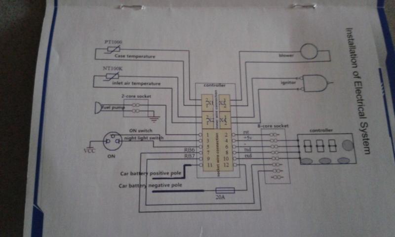

è chiaro che il cinebasto non abbia certificazione CE ed è per questo che costa poco perchè non ci sono i costi di certificazione/importazione  ,ma è anche chiaro che anche  costando 100 euro pare che funzioni meglio della conbi truma D che ne costi 4000 euro !   poi è altrettanto chiaro che  il riscaldamento principale truma  Gas  è rimasto montato ,quindi ho pure maggiore affidabilità avendone 2wink
la truma D cinese  anche se costa 1000 euro ,ma non la monterei mai come unico riscaldamento ...unica curiosità mi piacerebbe vederne il funzionamento e vedere anche il display del comando se sia come quello limitato dell truma o vicino a quello del cinebasto con molte piu funzioni ..
anche se negli utimi anni grazie alle loro agenzie in cina accreditate in tutto il modo riescono a fornire una certificazione CE che poi andrebbe registrata presso i nostri enti per regolarizzare il cinebasto wink
e a differenza della truma ,forniscono anche lo schema elettronico 20211123_102528%20(FILEminimizer).jpg
