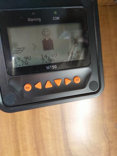

Secondo me un 300 watt mppt ti può fare 25 ah/30ah al giorno in belle giornate invernali (parlo dicembre gennaio) senza ostacoli a ombreggiare... Ti allungano l autonomia.

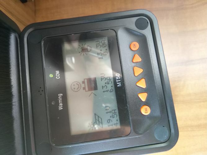

Questo aggeggio per 130 euro ti fa fino a 18/20A in estate, fino a 12/15A in mezze stagioni e fino a 7/9A in inverno... Moltiplicati poi per le ore di luce in base al periodo...
Ieri con un pannello molto simile ho caricato 41 ah con questo tempo, sole solo a piccoli tratti...
