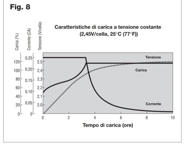

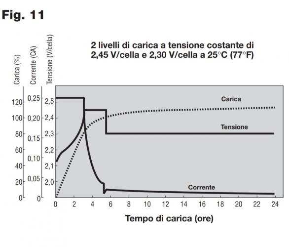

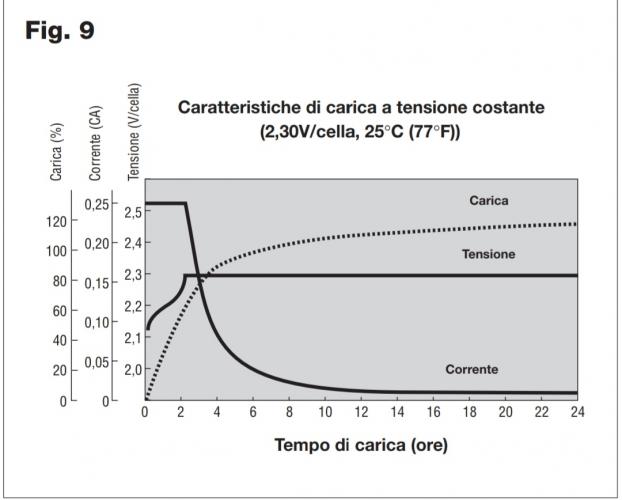

Un paio di manuali fiamm per le loro batterie, agm e non, prevedono tra i 3 sistemi di ricarica consigliati, quello a 13.8v costanti, tipo alternatore... E la batteria raggiunge la carica completa.
Carica a tensione costante 13.8v,(tipo alternatore), tempo 100 %, 8 ore:
Carica a 2 fasi di tensione costante, 14.4 e 13.8v (tipo booster), tempo 100% circa 5 ore scarse.
Carica a 1 tensione costante (sconsigliata) di sempre 14. 4v.tempo 100% circa 4 ore
Questo vale (penso) per tutti i tipi di tecnologia al pb ácido. Ho trovato anche in altri testi sulle batterie al piombo che 13.8v é una tensione sufficiente per caricare correttamente e completamente tutte le batterie al pb... (ora lo cerco..)

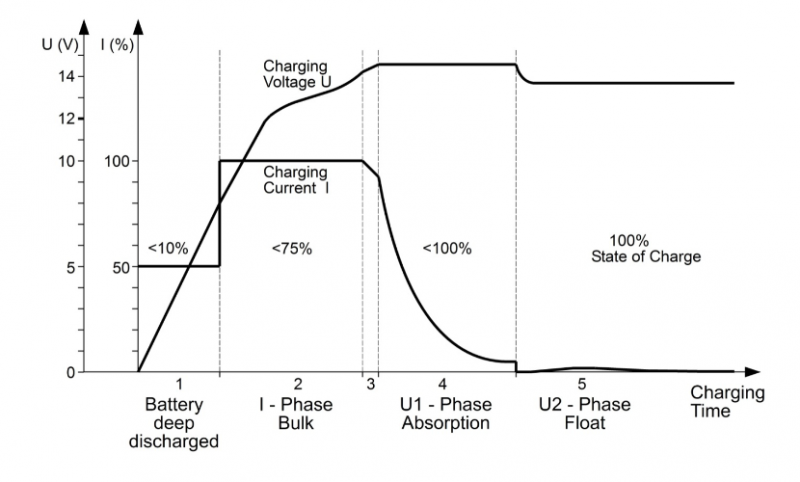

La mia opinione è che nel mondo dei veicoli ricreazionali, spesso si creano miti, che tendono a vendere cose magari non necessarie.
Il booster si é visto che é necessario per alternatore intelligenti... In altri casi può non esserlo... O meglio accorciare i tempi di ricarica...
Ma non é vero che senza booster o senza l ultimo caricabatterie con 72 curve per 72 tipi di batterie al pb, la batteria non si carica completamente. Cambiano i tempi e le condizioni, ma si caricano anche con un CB monotensione...
Ovvio che i CB, regolatore e booster più evoluti migliorano i tempi e le condizioni...
