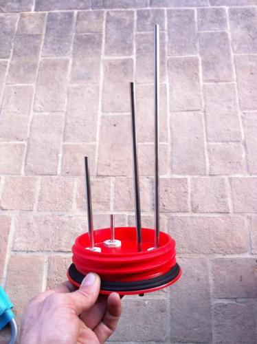

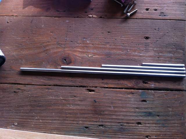

Ciao, il problema va risolto alla radice...
Quelle viti hanno pochissima superficie di contatto e per di più la filettatura (che non è liscia) si riempie subito di calcare.
Io avevo il tuo stesso problema, ogni uscita era un continuo tribolare,non sapevo mai quanta acqua avevo nel serbatoio...
Poi un giorno mi è venuta l'idea di eliminare (elettronicamente) le viti ed al posto loro far rilevare il livello dell'acqua con dei tubicini in acciaio inox (304 o 316L non ricordo) alimentare modificando sostanzialmenteil tutto.
Ti metto un paio di foto, se vuoi effettuare la modifica e hai bisogno chiedi.

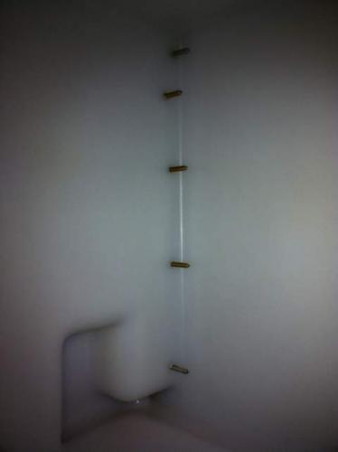

Queste le viti che rilevavano il livello precedentemente.
Tubi Inox da 6mm
Nuovi livelli su tappo ispezione
Ciaowink
Viaggiare apre la mente...

Ciao, il problema va risolto alla radice... Quelle viti hanno pochissima superficie di contatto e per di più la filettatura (che non è liscia) si riempie subito di calcare. Io avevo il tuo stesso problema, ogni uscita era
un continuo tribolare,non sapevo mai quanta acqua avevo nel serbatoio... Poi un giorno mi è venuta l'idea di eliminare (elettronicamente) le viti ed al posto loro far rilevare il livello dell'acqua con dei tubicini in acciaio inox (304 o 316L non ricordo) alimentare modificando sostanzialmenteil tutto. Ti metto un paio di foto, se vuoi effettuare la modifica e hai bisogno chiedi. Queste le viti che rilevavano il livello precedentemente. Tubi Inox da 6mm Nuovi livelli su tappo ispezione Ciao
Buona idea. Appena le viti smettono di nuovo di funzionare, proverò con questo sistema. THANKS

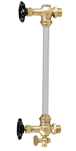

Tutta questa elettronica
Cavi -viti-sonde-
per avere solo 3 o 4 indicazioni
alle volte anche errate
Esistono da secoli questi meravigliosi indicatori
molto precisi con indicazione continua e affidabile :
O anche ul semplicissimo tubo fissato in posizione comoda e protetta
non essendo obbligatorio applicarlo al serbatoio ed eliminando fori e
possibili perdite. collegandolo con un T al tubo di collegamento tra
serbatioi e pompa. wink

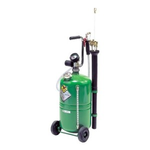

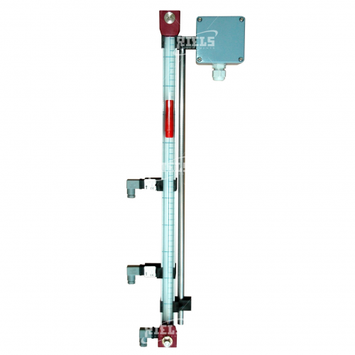

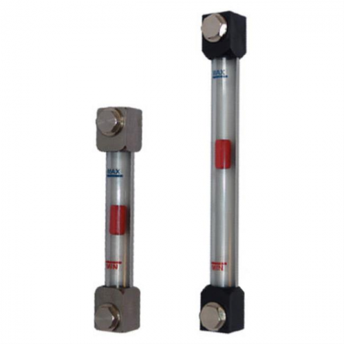

Come vedete sotto questa casa usa il sistema per i suoi molteplici
modelli di serbatoi di recupero liquidi-oli-antigeli-urea ecc.
Modificato da franco49tn il 29/05/2018 alle 18:07:24
camperistadoc
camperistadoc
04/10/2010 3543
Inserito il 29/05/2018 alle: 22:09:24
In risposta al messaggio di franco49tn del 29/05/2018 alle 18:03:40
Tutta questa elettronica Cavi -viti-sonde- per avere solo 3 o 4 indicazioni alle volte anche errate Esistono da secoli questi meravigliosi indicatori molto precisi con indicazione continua e affidabile : O anche ul semplicissimo
tubo fissato in posizione comoda e protetta non essendo obbligatorio applicarlo al serbatoio ed eliminando fori e possibili perdite. collegandolo con un T al tubo di collegamento tra serbatioi e pompa. Come vedete sotto questa casa usa il sistema per i suoi molteplici modelli di serbatoi di recupero liquidi-oli-antigeli-urea ecc.
Devo confessarti che, non sapendo più dove sbattere la testa, stavo quasi per optare alla soluzione dei vasi comunicanti da te illustrata. Solo che esteticamente proprio non mi piaceva, anche se affidabile al 100%, fortunatamente ho risolto a costo praticamente zero una volta per tutte al mio problema yes
